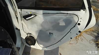

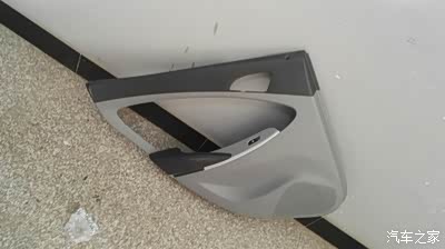

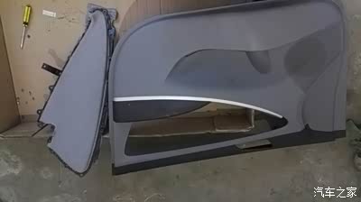

拆门板,两颗螺丝卸下,撬开门板卡扣就可以把后面两扇门板拆下来

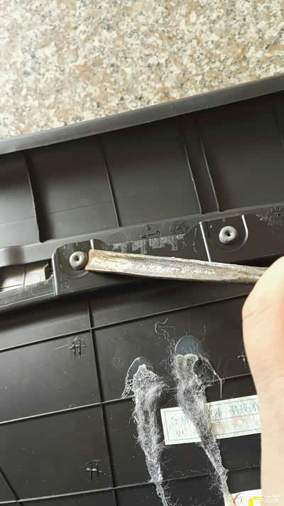

凿掉固定的热熔扣,一个门板大概有十几个热熔扣

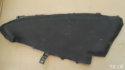

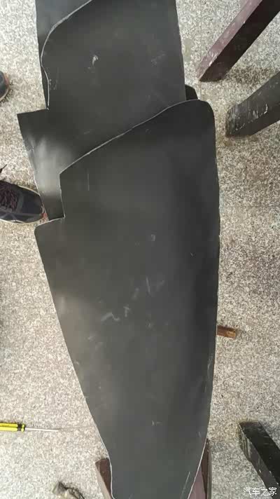

买回来的大黑皮,真超纤皮,仿的还要便宜,摸起来手感不错,挺软的

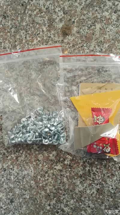

强力胶水价格16
卖家赠送的固定螺丝,说实话四个门下来拧螺丝都手酸,俏皮地送了两颗糖是什么意思?

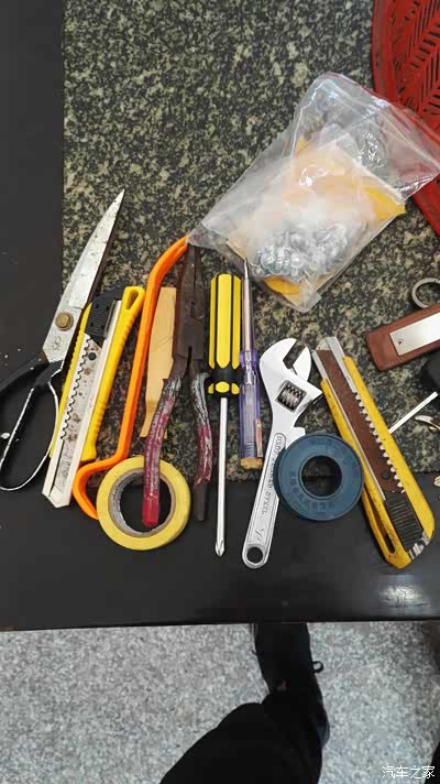

用到的工具其实没这么多,十字螺丝刀、剪刀、拆门板翘板基本就够了

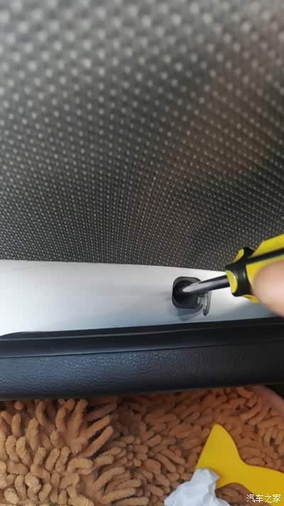

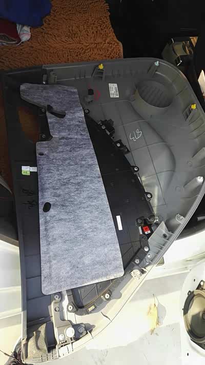

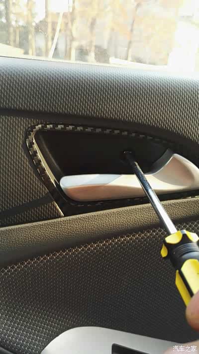

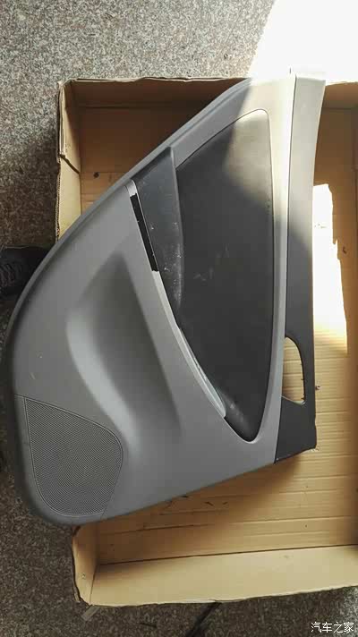

拆门板很简单,拆下两颗螺丝
还有这一颗
撬开一条缝插进去,用寸劲撬开门板,顺着一圈下来,把拉手退出去,门板就拿下来了

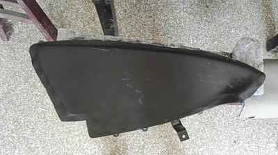

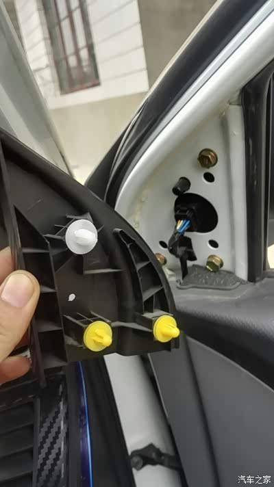

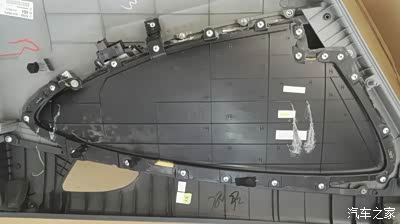

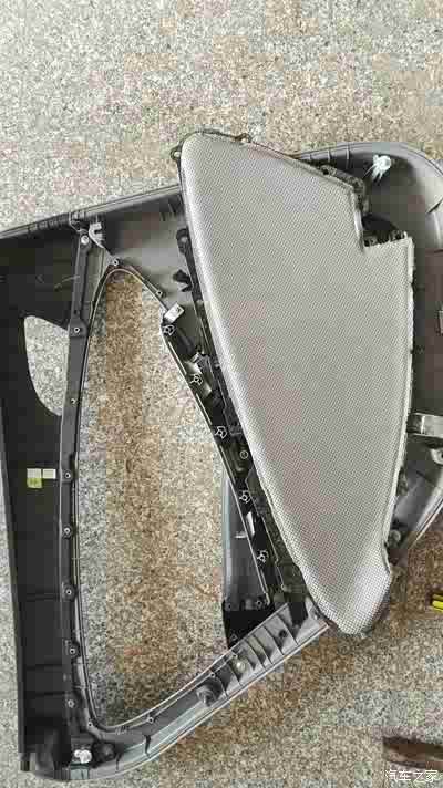

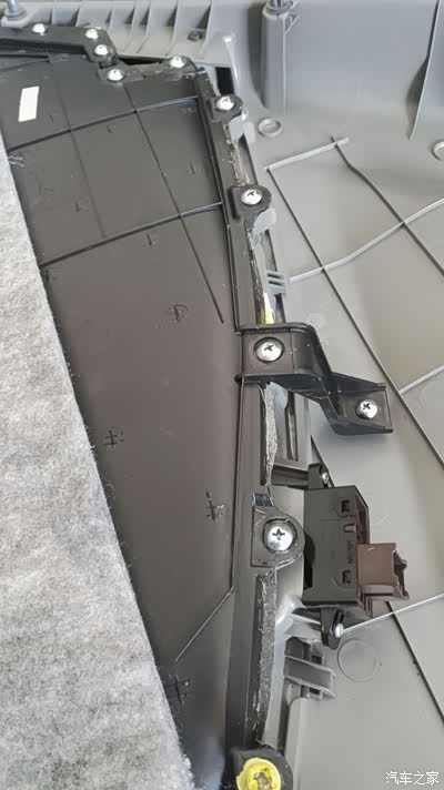

看,一大圈的热熔扣,得全部拆下来

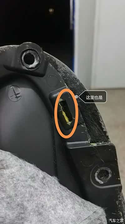

这里也是
用榔头平铲刀凿掉,挺心疼的

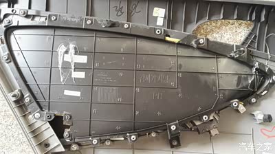

拆完后的样子,刚开始还生怕一会儿装不上呢

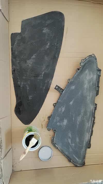

两边都刷上胶水,等干了蘸在一起
慢慢对准,沾在一起,用手压平,等待10分钟固定

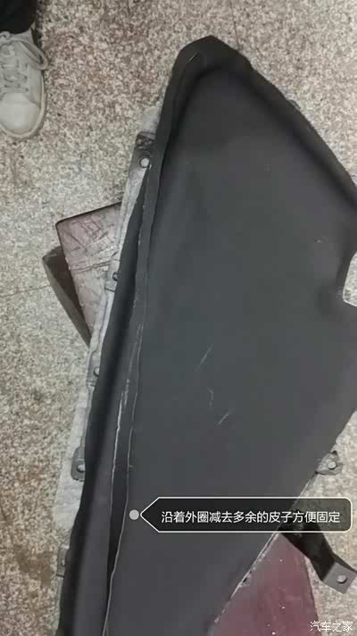

用剪刀修剪皮子,尽量完美一些,方便螺丝固定

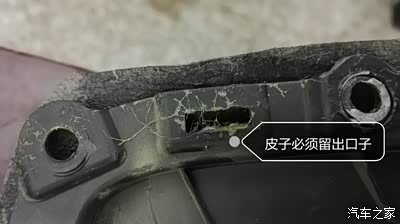

这个方形孔必须留出来,门板上有卡扣要扣住这个孔的,所以把背面的皮子这部分减掉
这里也是共有两个长方形孔

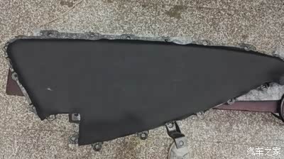

用螺丝刀螺丝固定,很牢靠的
一圈全部固定了,还可以吧

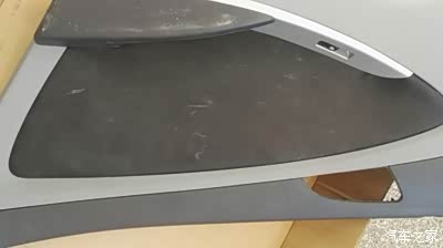

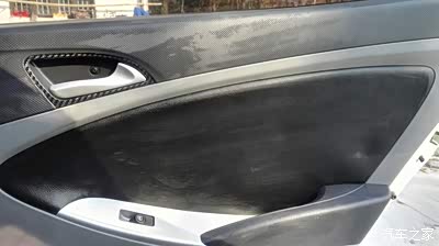

看看正面
迫不及待也装上去,完美

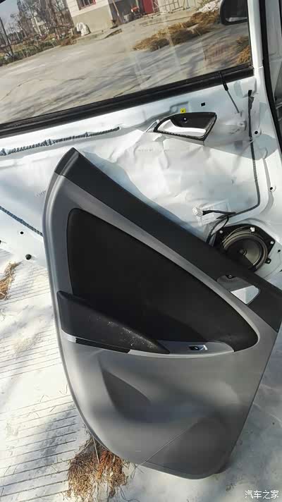

左后门,加快速度,照片拍得少了
安上去了
也非常完美,装车

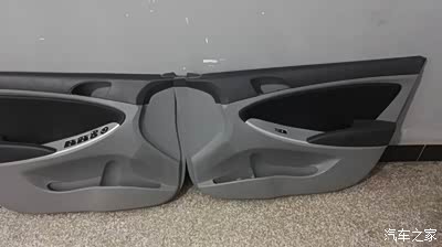

这是第二天弄前门时候,步骤一样,多一个这个很简单
迅速拆下
皮子拿去粘贴了
皮子粘贴好了,修剪,尽量把边上的圆孔露出来,方便螺丝固定,多余的皮子很难卡紧的,效果就不好了
两扇前门同时搞的,比第一天快多了,熟能生巧
这只是其中一部分热熔扣,还有很多了

皮子粘好后一定要修剪,这样安装上去才服帖。完工后太晚了,天黑了,就没有多拍成品照片,但效果一定是杠杠的,想要门板包皮的车友门可以大胆尝试一下。
