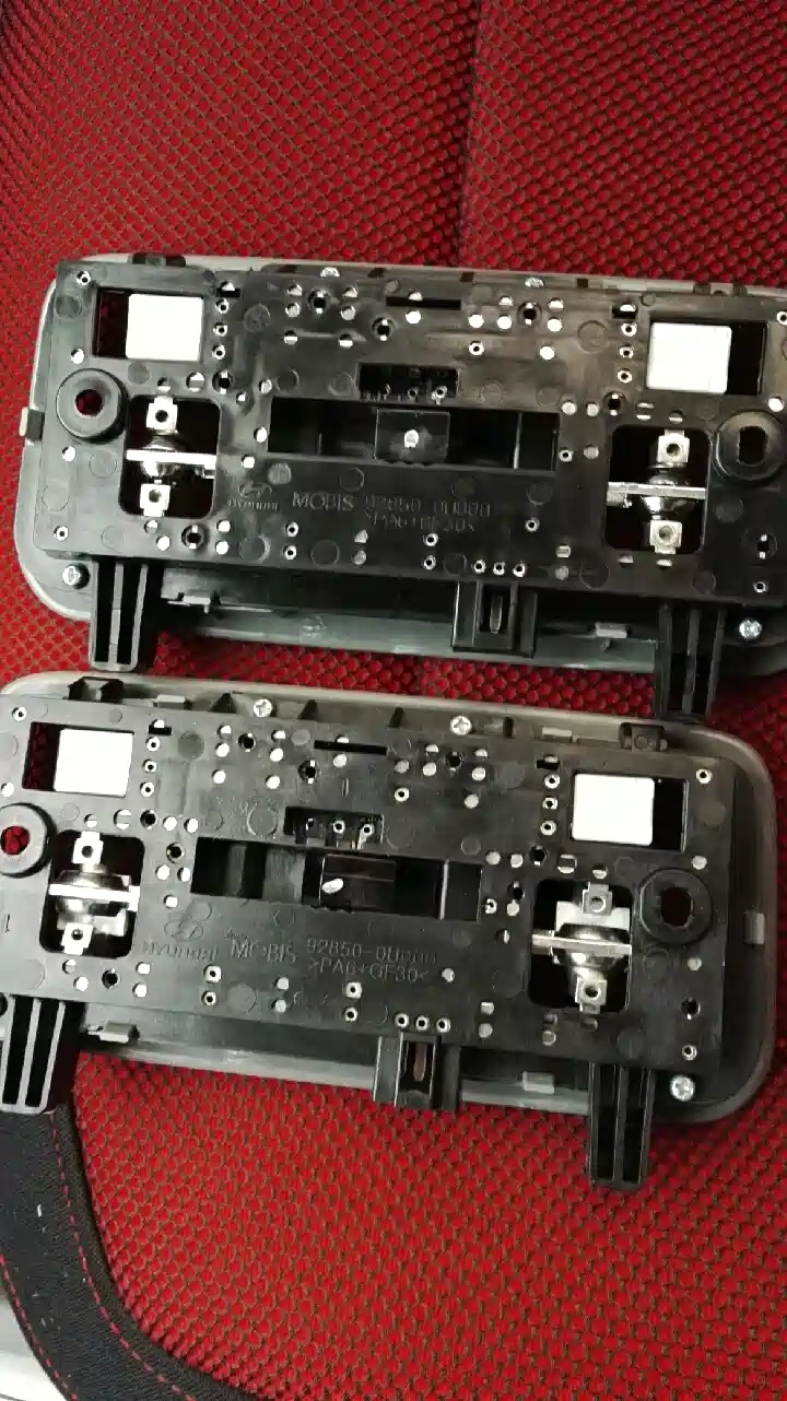

和原装的一样
就是这个无损线束要30人民币,有点小贵

买来的灯实验下ok
