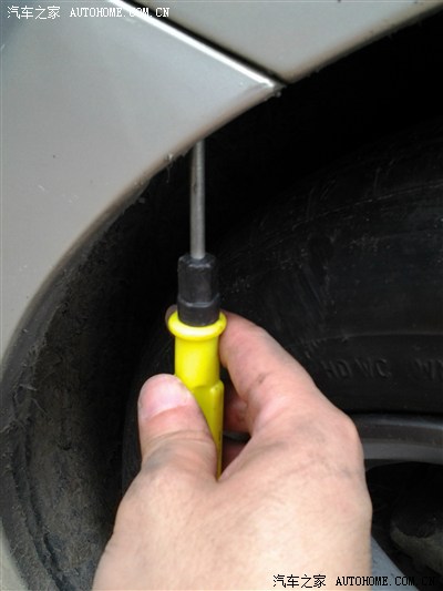

拆了这个螺丝就可以看见雾灯了,下面还有两个胶丁,很简单。
