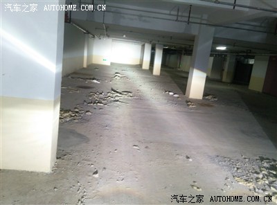

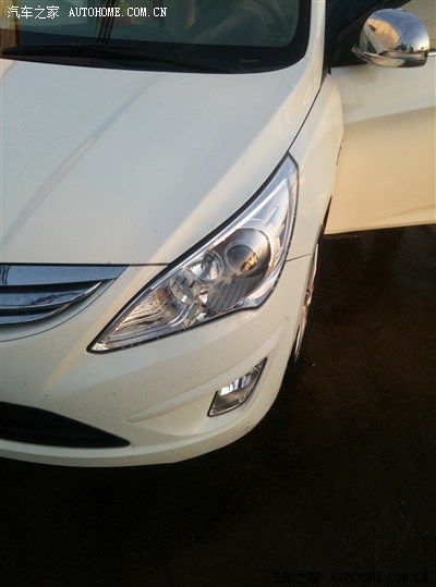

瑞纳的原车实在太萤火虫了,刚买车不久就网上买了一对改装的总成,换上以后感觉很好,亮了,可是用了一段时间,调了一段时间发现灯光切线太低,照的太近,最多25米。![]()
远光![]()

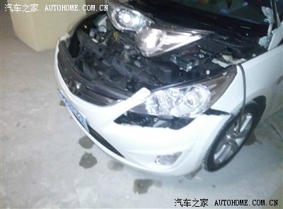

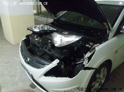

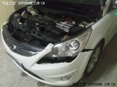

拆开保险杠![]()

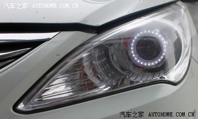

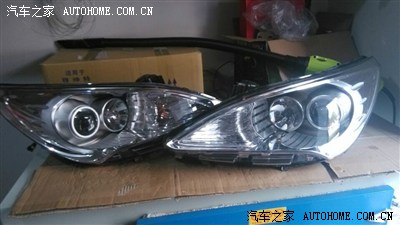

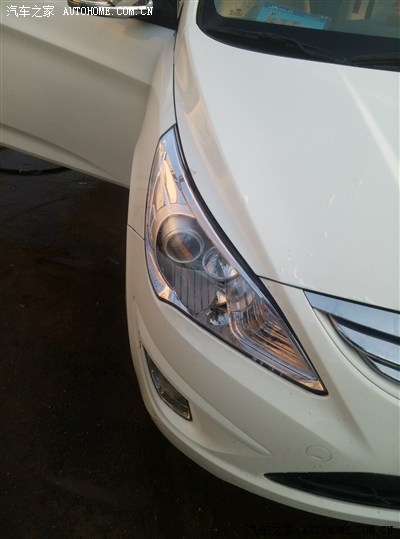

改好的大灯,准备装车

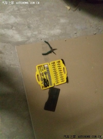

拆车工具

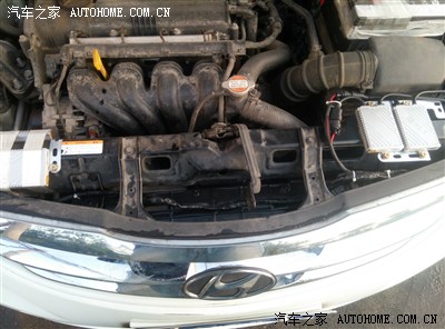

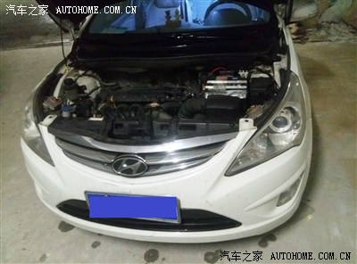

打开机盖
拆开保险杠
拽出大灯
换上新大灯

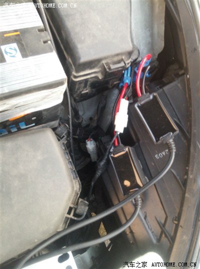

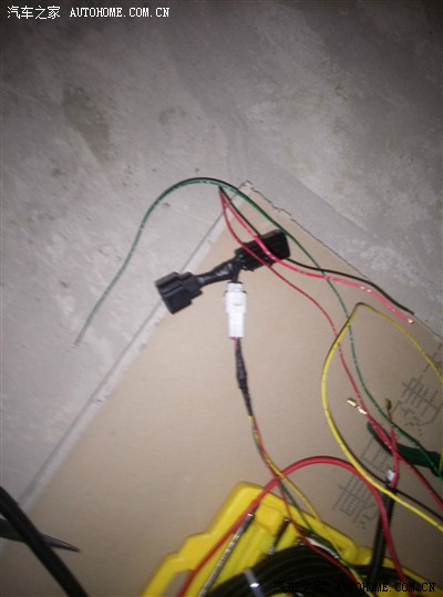

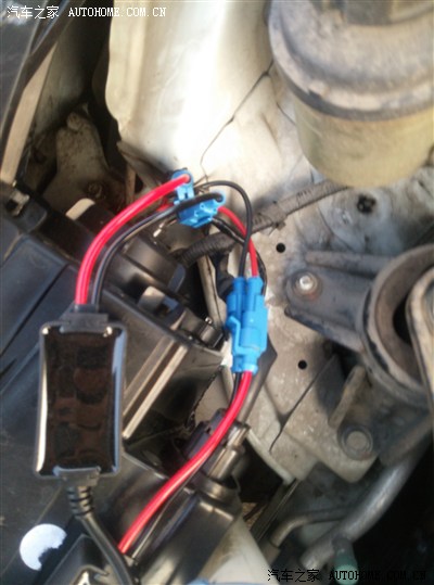

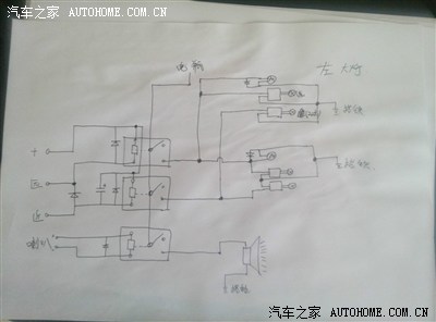

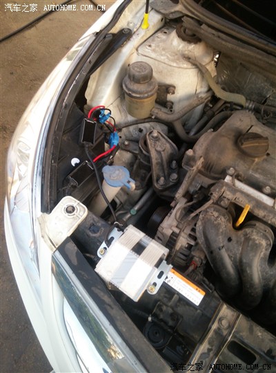

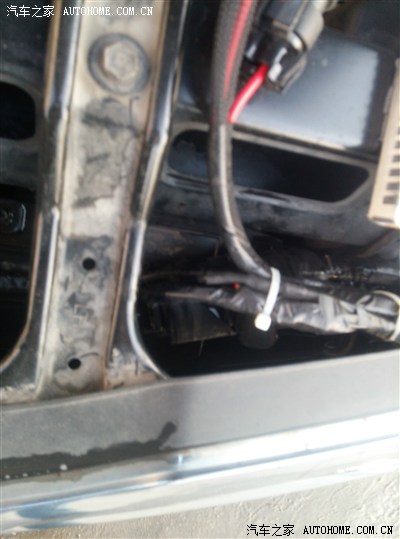

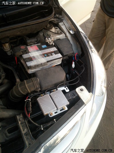

DIY的远近光取电线束,这样可以从大灯里少取H4接口的3根线

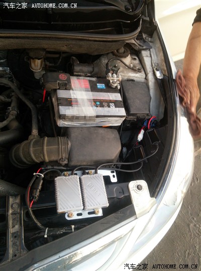

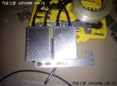

多路通F5安定,启动速度还可以,瞬间很亮。超过正常亮度,然后稍微变暗,颜色偏黄,1秒左右逐渐变为正常亮度
但是还是不如之前的华科安定,瞬间正常亮度,稍微变暗,时间很短恢复正常亮度,期间颜色没有任何变化。

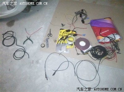

自己DIY的线组,继电器+6A二极管+33000uf的电解电容(延迟近光继电器断开,启动跳灯双光透镜不闪的效果)
顺便把蜗牛喇叭的线束也整合到一起了。没拍多少照片,有需要以后再拍。

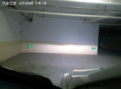

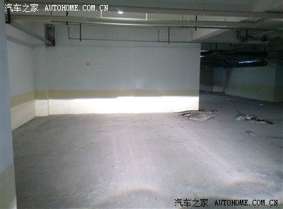

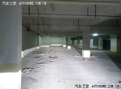

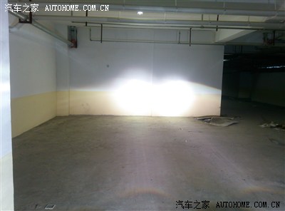

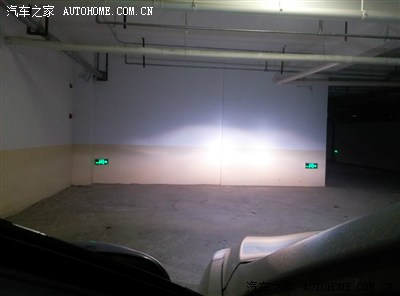

距墙4米,近光
距墙4米,远光

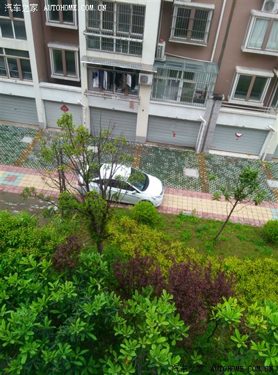

距墙30米,近光
距墙30米,远光,有点左偏,稍微再调节调节

自制线组电路图:
今天晚上出了趟门,发现近光调的有点低,明天再调调!!
发些效果图和发动机舱走线图给大家看看:
