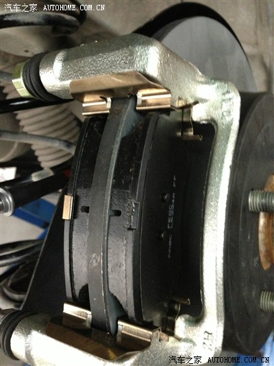

测试到今天暂时工况良好,而且刹车的感觉更加线性。没有之前的那种点到即止的顿挫感。 ABS的介入变得稍微慢了,但是我觉得恰恰是我想要的效果。

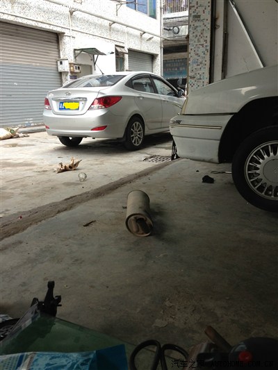

天气,阴  没下雨 好干活!

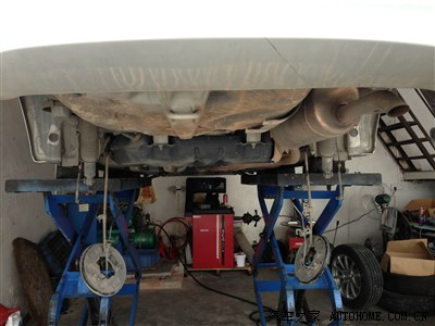

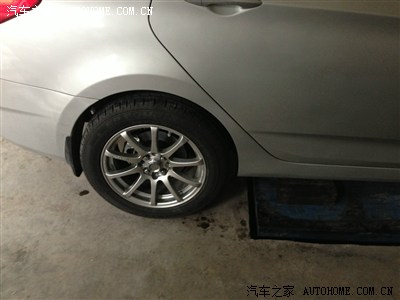

屁股,光光的 屁股

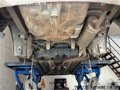

升起来,准备开拆。

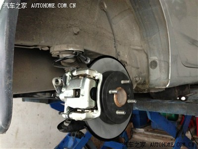

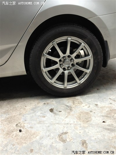

后轮已经卸下了 ,

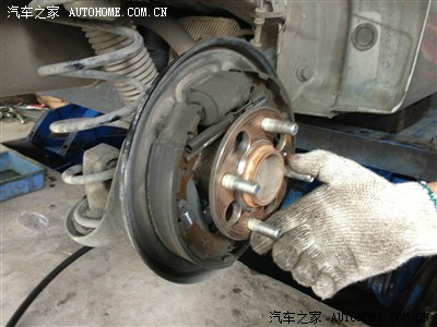

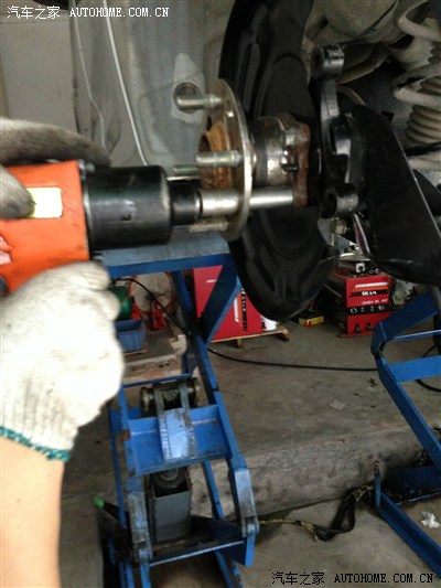

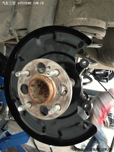

准备拆下刹车鼓

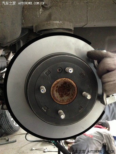

拆掉刹车鼓后,露出的轴头

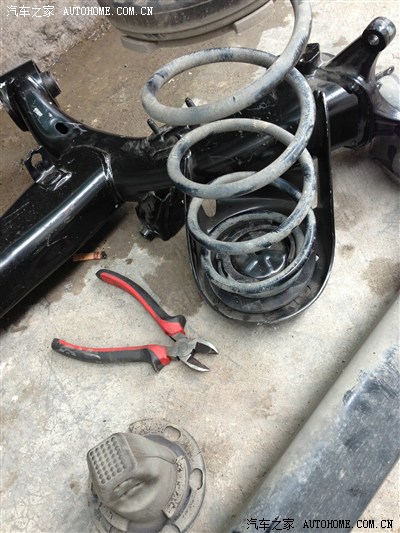

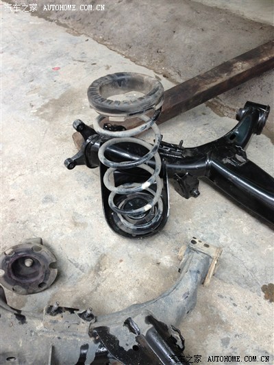

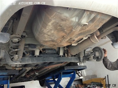

移除了所有的连接管线后,把后桥螺丝 避震螺丝卸下 然后把后桥卸下

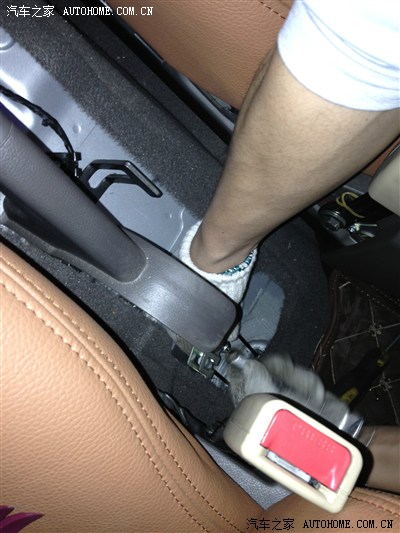

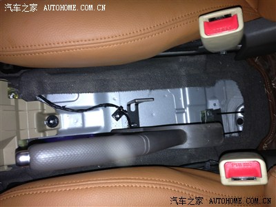

下一步,就该去拆手刹线了

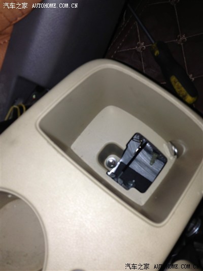

顺序是,先翘起档杆装饰罩 。然后取出手刹盒的两边胶钉,然后把手刹盒后的储物盒里的黑色垫板撬开。翘的时候要使劲,没办法因为是硬材质的。 然后松开里头的固定螺杆就好了 然后把手刹拉到最高位 然后就把手刹盒提起来往前抽出来就好了 。  然后把手刹线卡码上的松紧螺丝松脱 ,就可以拆下手刹线了!

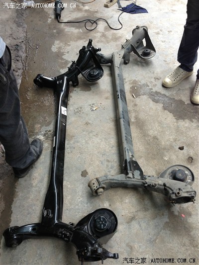

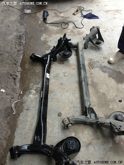

新旧后桥对比, 新后桥是进口的货。 稍微对比下就能看出,新后桥无论是做工还是用料上比国产后桥要好很多

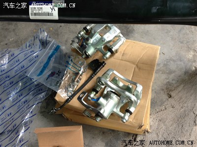

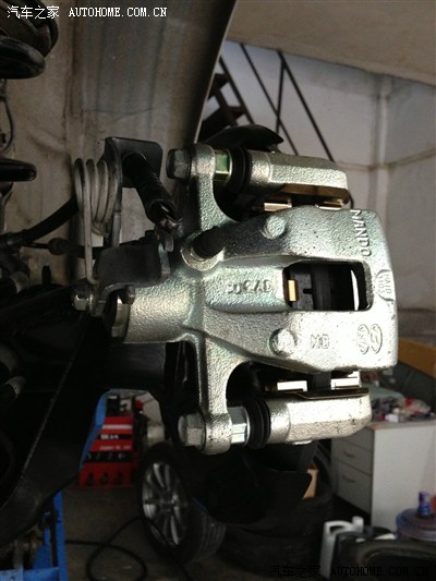

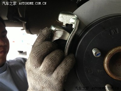

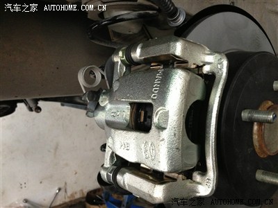

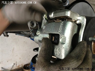

然后就到本次要安装的套件露脸了!

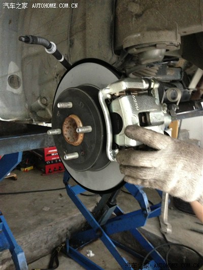

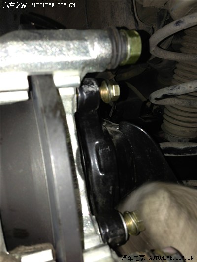

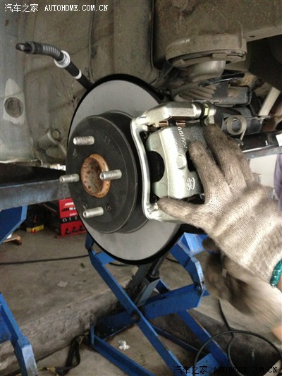

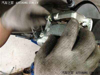

开始装车!!
后桥直接原装位 装回 这个没拍摄到!

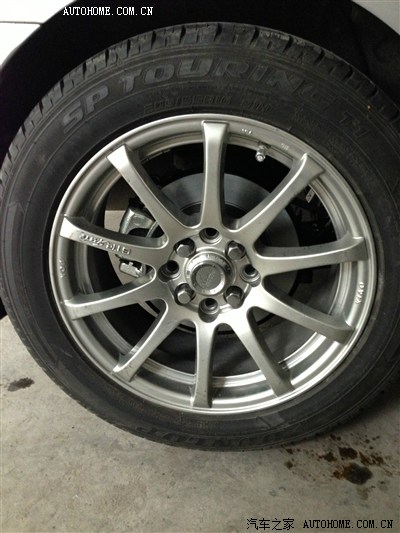

全程耗时3个多小时,本次仅为一次原位升级。 为的是获得新的感受和 更加多的安全性!
