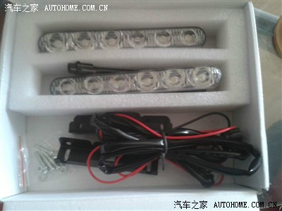

两根线一根红色(红色线上加了个保险) 一根黑色 灯座2个 螺丝1包4个 日行灯2个。

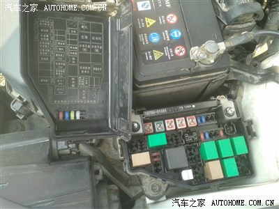

先找到保险盒,打开发动力找到电瓶,电瓶右边有个黑色盒子就是保险盒。
先找ACC下 图 黄色 圈住就是 找个钳子拔出。
红线接蓝色保险 上,黑线接到电瓶负极。
接上先试试,亮了

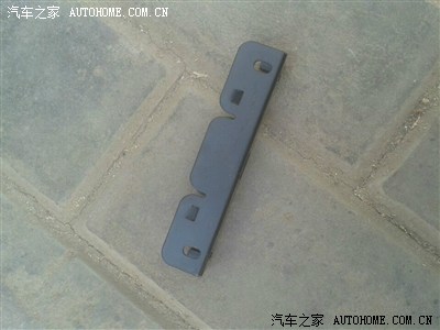

灯座

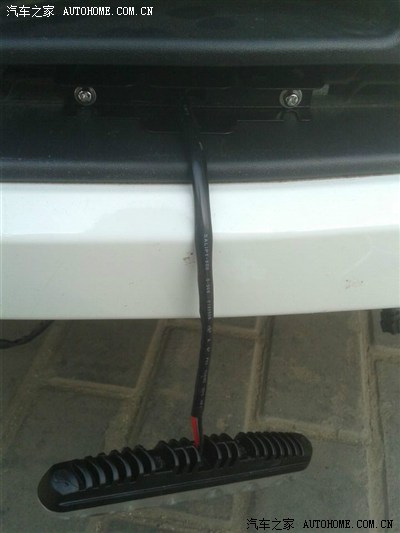

接灯座
左边
右边

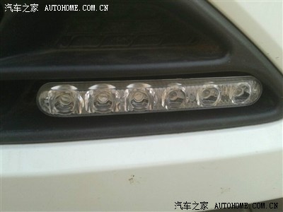

做好了
忽视旁边的 明锐

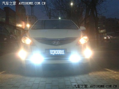

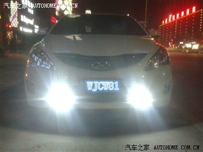

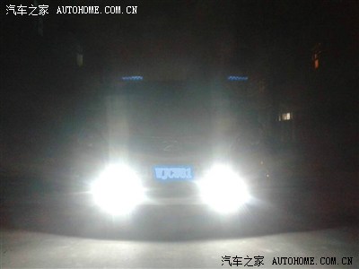

开了 日行灯 雾灯  示宽灯
晚上没灯的地方开日行灯。
