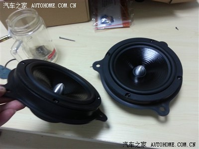

收到的喇叭
嘿嘿,送的碟够劲(没有广告成份哦,只想射精
这分频做工是不错,但效就不好说
来张全家福
