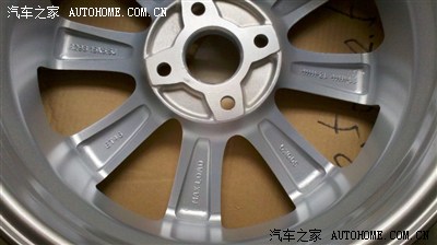

轮毂多少有点小瑕疵,我想只要在验货合格标准范围内都会有的吧,可能不及原装精致
不过也不影响整体,也算物美价廉、性价比高,希望质量过硬(卖家也是一口一个欧盟标准)

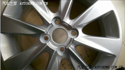

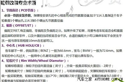

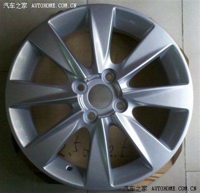

此副厂15寸铝轮毂实际规格
尺寸:15*5.5J, ET:+46,  PCD:4*100, 中心孔:54   与原车一样完美升级!

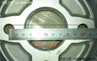

这是买前客服给我的轮毂规格 ↓(买前不太懂轮毂数据,看着多人买就买了,后来补习知道了有点担心)

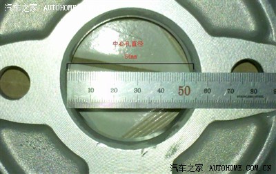

收到货后经过我实际测量↓
原谅我没有游标卡尺- -、
这个PCD值一定要完全一样,多一点都装不上!
此轮毂和原车轮毂规格参数是完全一致的,完美升级!

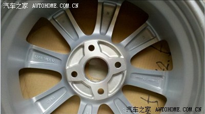

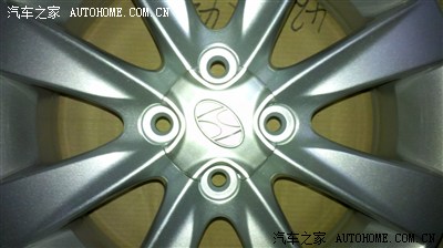

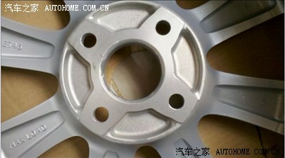

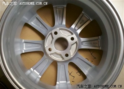

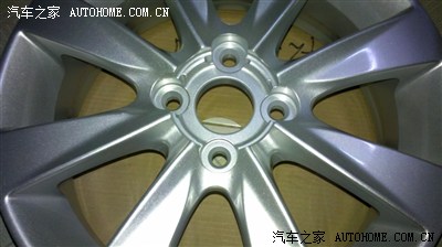

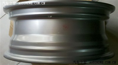

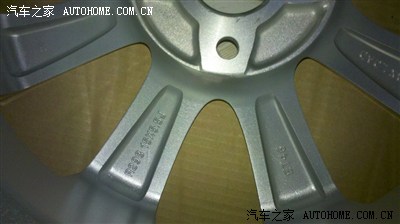

以下轮毂细节图 光线不好 手机拍摄 技术仪器有限 大家将就看!

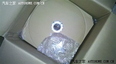

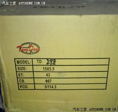

外包装箱的牌子logo(TangTong)包装箱参数是错误的,估计是通用的纸箱或装错了又或者是尾单内销随便装的吧。

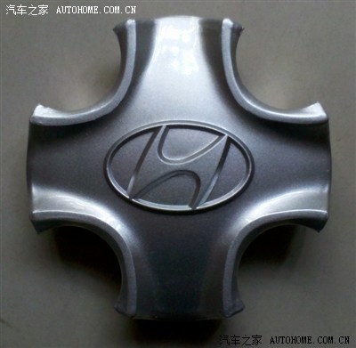

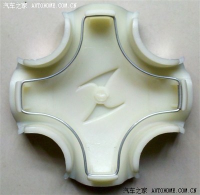

买轮毂送盖子嗯,可惜盖子四条力线是平的 不像轮毂磨圆的。

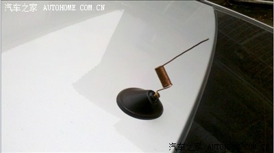

鄙人DIY的天线,没罩上鲨鱼鳍收音妥妥的!跟原车天线一样!罩上鲨鱼鳍,信号不太好的地方会没有原车天线信号强,公路上信号较好就影响不大、也算是鱼和熊掌并兼的平衡点了吧!

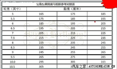

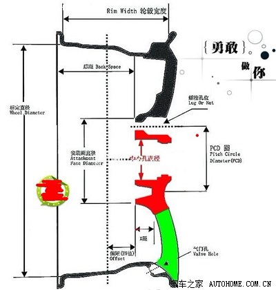

下面放一些换胎数据和轮毂相关知识!
原车: 175/70R14,轮胎外直径:602mm
改装:
185/65R14,轮胎外直径:596mm,里程表误差1%,不需要换轮毂,不需要换备胎
195/60R14,轮胎外直径:590mm,里程表误差2%
 (很多人在换这个轮胎,但是从理论上讲,原车轮毂已经不适合这个轮胎,不建议换这个轮胎)
195/65R14,轮胎外直径是610mm(不建议换这个,理由同上)
185/60R15,轮胎外直径:603mm,里程表无误差,换轮毂为15寸,不需要换备胎。
195/60R15,轮胎外直径:615mm,里程表误差2.2%,换轮毂为15寸,强烈建议换备胎为同型号
195/55R15,轮胎外直径:595mm,里程表误差1.2%,换轮毂为15寸,可不换备胎
195/50R16,轮胎外直径:602mm,里程表无误差,换轮毂为16寸,不需要换备胎
(高配的1.4和1.6瑞纳都是这款轮胎,低配的1.4完全可以换成这个轮胎)
