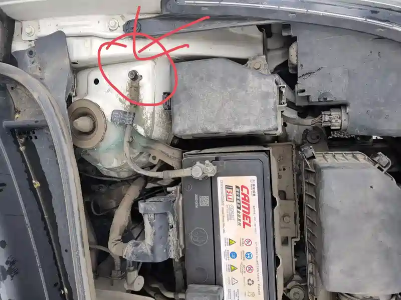

6年瑞纳手动,前段时间出现开车时收音机无故断电然后回复正常,并且闪超车灯 80% 的几率收音机断电,
经过驻车万用表检测 电瓶电压稳定在12V问题排除启动检测发电机电压稳定在12V也可以排除, 后在某宝购买点烟器电压检测发现 电压不稳 11V-15V 上下波动,然后于同事车上测试电压稳定在14V。
看到如此情况 故障问题基本发现 收音机是由于电压不稳造成的。
初期判断是电压调节器的问题,但是上面说了发电机电压稳定在12V .
本着优先检测成本抵的部件的原则。
1 首先检测收音机接插件 以及本体 无问题,
2我打算拆电机看一下 但是之前需要把电瓶线次啊下来,但是可能是手欠 把 于车辆搭铁的螺丝拆了下来。
发现螺丝生锈部分螺纹已经磨平了, 用砂纸打磨了一下安装上 试了一下车,发现车辆电压稳定了,收音机问题解决了。

就是这个位置,我差一点就要换发电机了
电压稳定 不在波动
