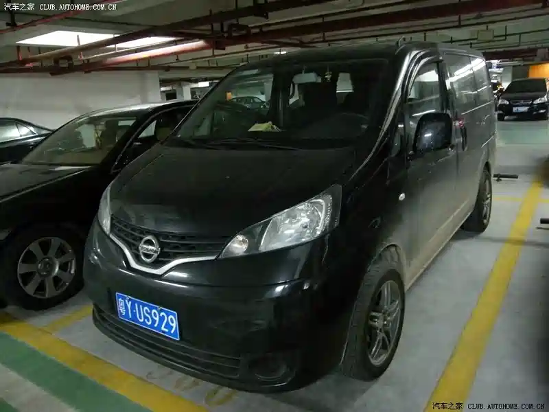

说到这里先上全身照
当时没有多想就要了黑色,可能因为之前已想得很多了,觉得这么大一台车就应该要黑色。

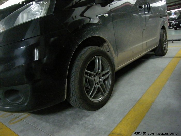

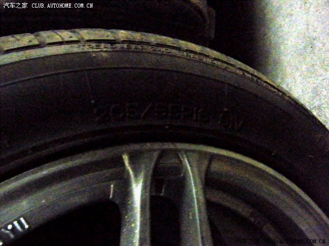

提车做的第一件事就是改轮毂,原车的165/65R14是不折不扣的货车胎、实在是小器。
轮毂规格是4*114.3 R16 7J ET40,仿OZ的五幅镀铬哑光,再换上南港205/55 R16 Ultra sport 单向轮胎。无论是视觉还是操控上都是质的飞跃!价格就是用四条“旧”胎和“旧”轮毂再补2600大洋。

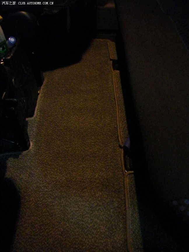

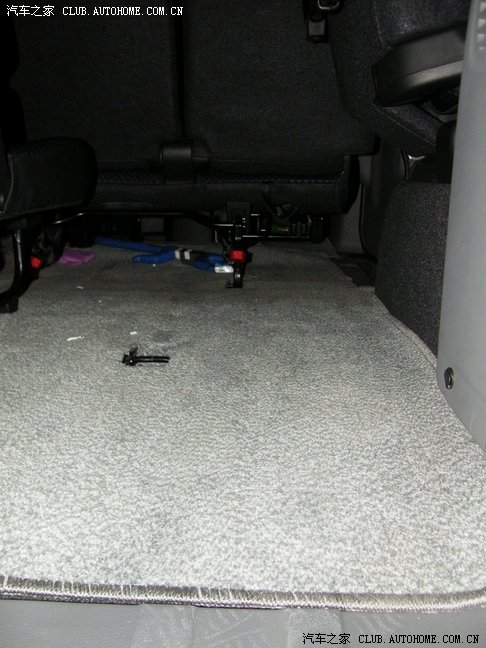

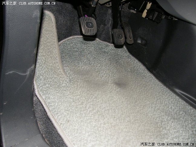

再到粤丰汽配市场找了一家相熟的做地毯小店,花了180大洋做了一套地毯。因为这车8月份的时候还算新,老板说还未有样版,我倒先做了样版,不量不知道,这车足有4平方以上的地毯面积。

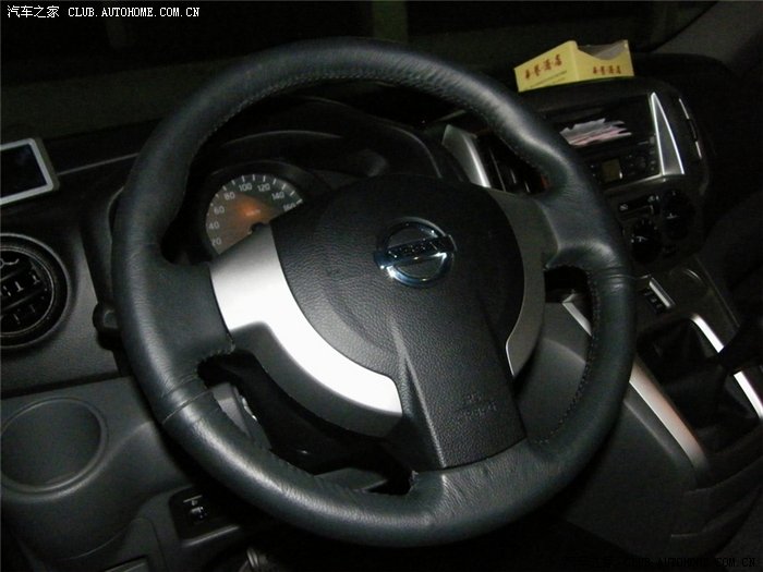

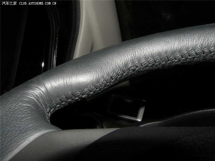

趁着做地毯的时候有空就跑到做座椅的店了,挑了最厚的牛皮(据老板说是进口的,我看他的意思是:这皮饿时可以煮着吃!),就立马把方向盘折了,全个一起包,跟奇骏一个样,230大洋。这个东西足足包了3个多小时!!!我看着老板娘一针一线都使出了吃奶的力气,觉得这230大洋值了,听老板娘说一般包方向盘都用打孔的较薄的皮,很少有用这么厚了。

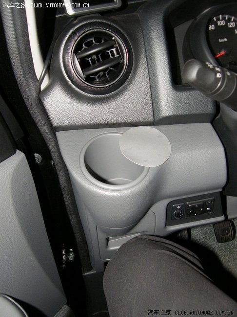

趁着有空自己做了个小杯垫。

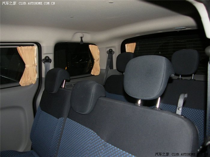

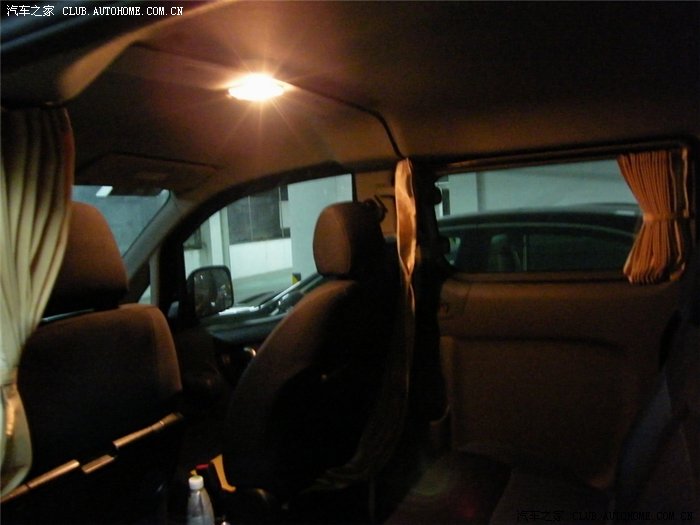

汽车窗帘是用了黄色百折款,只做了中窗、后窗和尾门,出于安全原因没有做前门。
但做了一个横帘把前排和中、后排隔开,夏天开冷气可以省下不少。。。

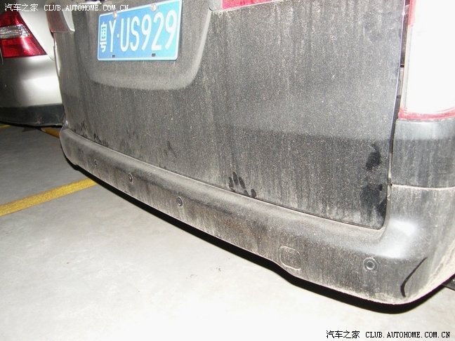

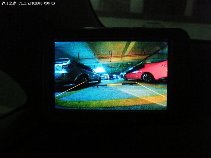

第二天再到粤丰,原来想找平静隔音做隔音的,3000多大洋有点贵。因为老婆也会经常用这车,这可视倒车是少不了的。
四探头加可视,基本可以排除盲区了。包安装720大洋。

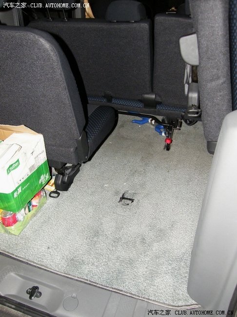

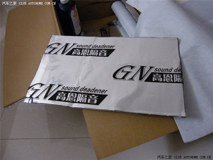

然后在陶宝发现这个隔音棉和止振板好像挺好的,又买了700大洋,跟着把车开到东风日产(你没有看错,是东风日产)的某SSS店车间,和一位朋友一起两人用了7个小时,把全车车底铺好隔音材料。这是一个伟大而痛苦的过程,在车里面猫了一工第二天根本不想起床,只可惜当时相机没有修好,没有把过程拍下,只好把用剩的材料放上来大家欣赏一下。经过这次我可以负责任的向大家保证,这台车的内饰有什么问题尽管问我,呵呵。。。

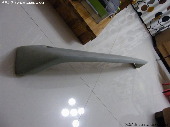

还到永福路买了一个尾翼,120大洋,打算等大包围有货了一起做柒。

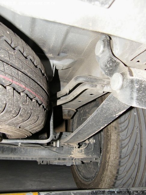

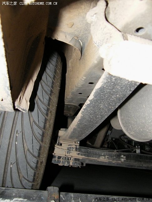

说到这里想起有同学问起过这台车的后悬挂问题,我也经过实地考察过,情况如下
        NV200跟骊威、轩逸、骏逸同一平台,前后悬挂是一样的,只是后减振机构由弹簧换成钢板。从上图可以看出,只要把钢板拆下,换成骏逸的后弹簧加上顶胶和底胶就可以变成舒适悬挂了。这个过程技术含量有限,有兴趣的同学找个有提升机的地方,把上述材料买回来后就可以动手了。不过我在这里忠告各位还是钢板好(路感十足,呵呵),这车净重1.3吨,如果后面再来个芙蓉姐姐,路上有个坑坑洼洼的可不好玩,原厂弹簧真的未必受得了(除非找上KYB等改装品牌弹簧,但这车这悬挂有意思吗?)。
