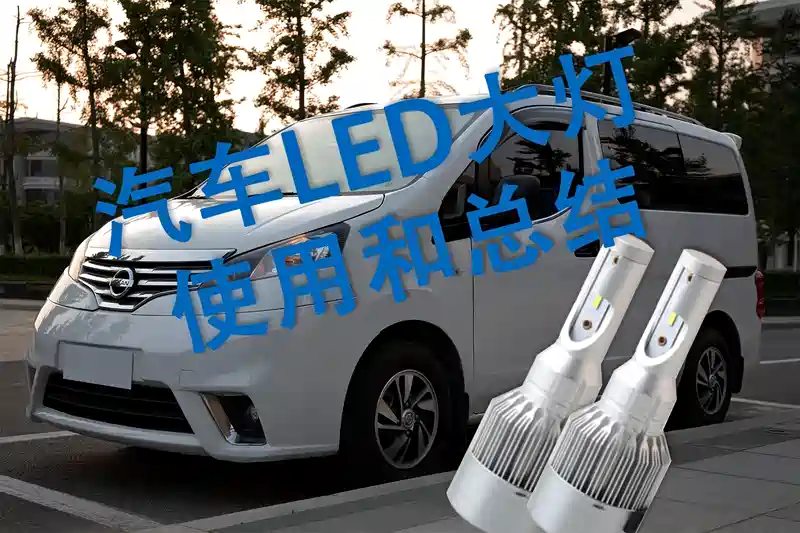

NV200换装LED大灯使用和总结

NV200已经行驶了2000多公里,花了很长时间增加配置来满足使用,原车大灯使用了三年,已经不是很亮了,在夜晚开车不安全。于是就有了更换大灯的计划,HID很不错,但是换装的难度比较大,性价比最好的是佛山照明的LED大灯。另外换大灯还有一个优点,那就是节油,没错!原车是OSRAM的H4灯炮,近光灯55W,远光灯60W,开远光的话两支灯共计230W,也就是单灯115W,为何是115W呢?对于12V的汽车发电机来说,115W单个大灯的电流是9.5A,两只大灯就需要使用近20A的电流,超过120W,电流会更大,那么对于电线的选择是一个很大的挑战,可以看一下NV200原车大灯线能过多大的电流?这也是汽车厂家的灯炮在选择功率时候,为什么要使用60W和 55W的组合,单只大灯总电流不超过10A。对于现在销售增亮的H4 100W灯炮,开远光时候单灯功率达到190W,两只大灯的总电流超过了30A,不太安全,所以建议不要更换。
