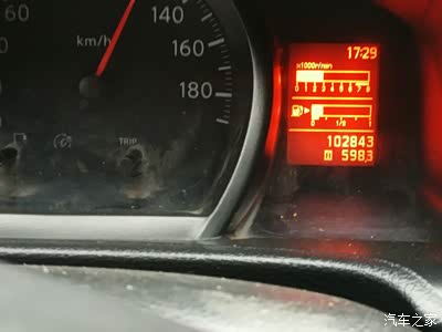

换之前的公里数和油耗,之前加了5.8一升280块钱的黑油,跑了540公里,剩余显示还能跑190公里

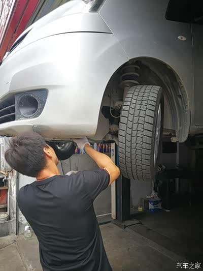

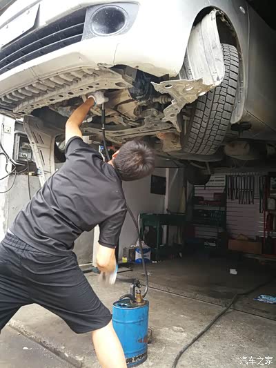

上架子准备放油,才换的福斯齿轮油不到500公里,

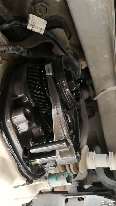

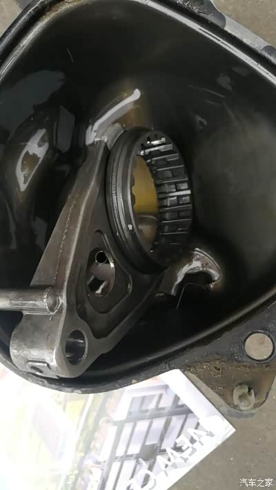

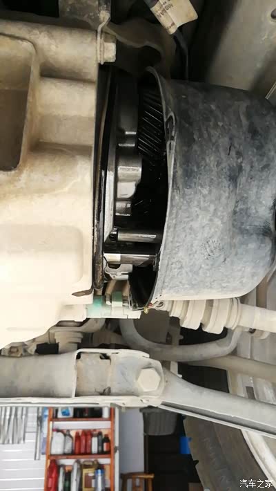

拆掉边盖三个螺丝
立马上马家购了回来,今天抽点时间到朋友修车店去换下
露出庐山真面目

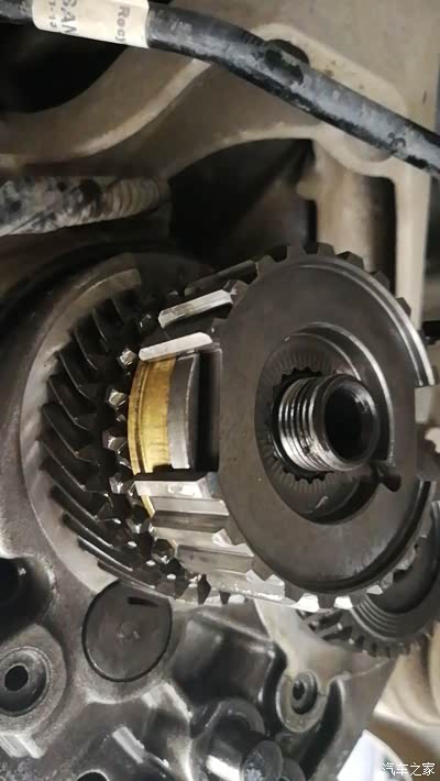

下面有个销子,要把他打掉

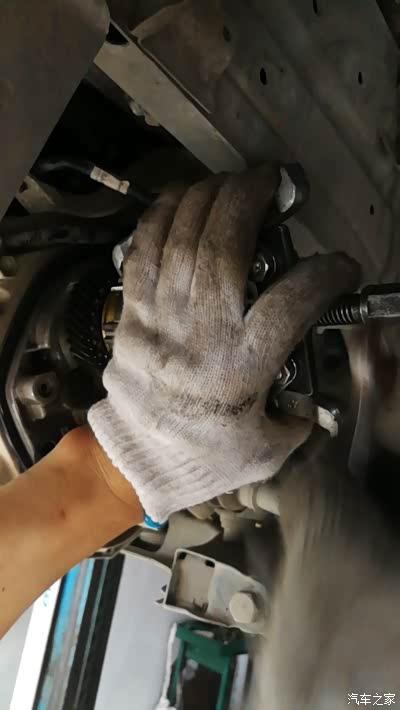

开始拆大小齿轮

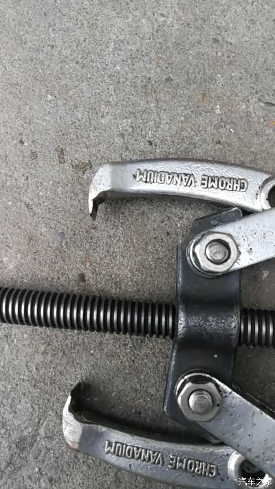

拉马要特俗处理不然塞不进去
磨的只有两三毫米薄

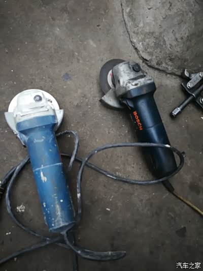

角磨机都磨坏了一把幸亏我车上带了一个

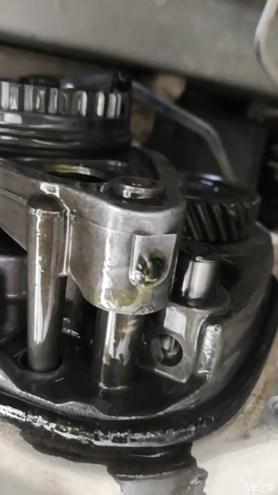

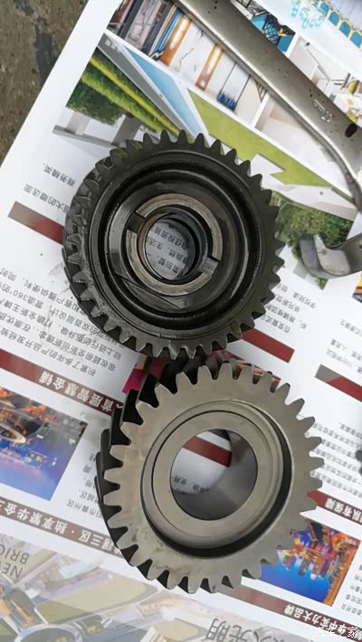

拆下的大齿对比新换的是30齿
小齿轮是21齿

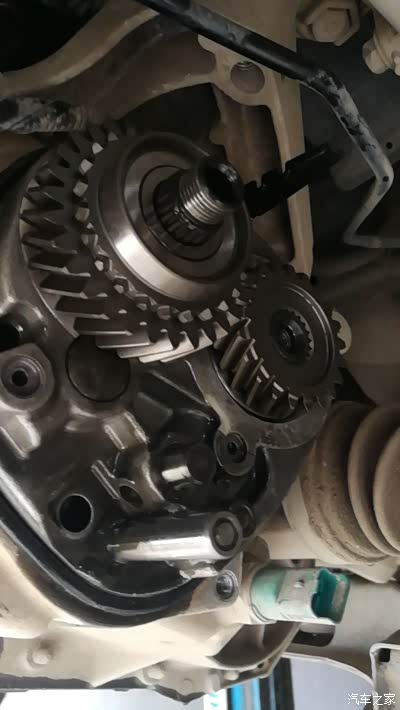

全部拆下来了

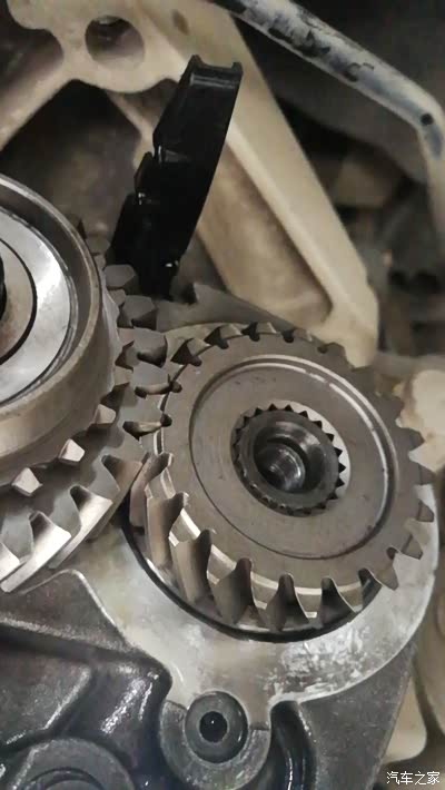

换上的新超齿
齿轮咬合的还不错
安装完毕把盖子装上,盖子上有一圈胶条,用布擦干净了,没打胶

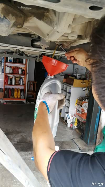

加回齿轮油,等这次保养换机油时一起再换掉

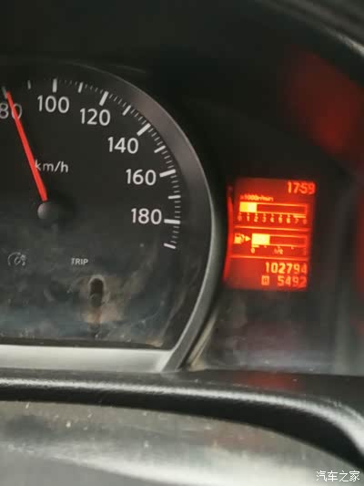

今天没找到合适的路实验,在旁边一条马路上简单试了下,80吗2000转,声音立马安静不少,换五档以前40以上就可以,现在要55左右换最合适,晚点加一箱油试试看效果到底如何,且听我下回分解。。。
100吗时2500转
120吗时3000转,高速立马安静很多,下一步再加油测试油耗,等我下期汇报
