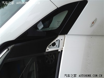

拿出后视镜总成,感觉车子,少了点什么,你们发现了没,,嘿嘿
