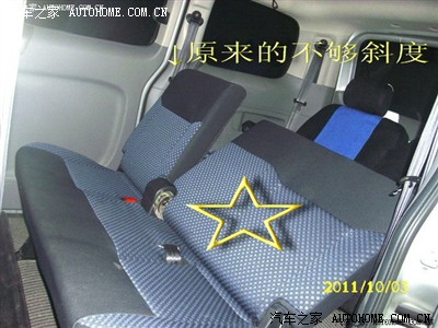

第二排座椅的舒适度,是NV的另一个缺点,坐着它睡觉的人一个个都在“钓鱼”,
靠背斜度不够,坐着和睡着都不稳,不舒服,愤然

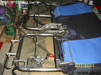

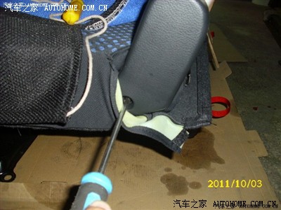

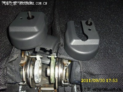

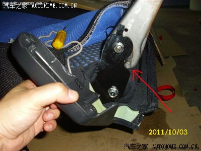

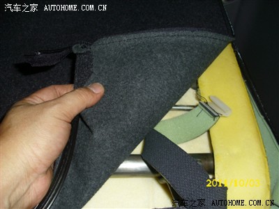

拉开拉链,脱钩,拆开座椅垫
一步步顺拆,松2个螺丝

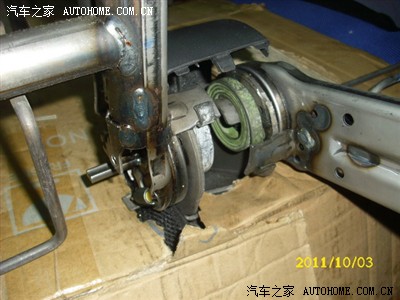

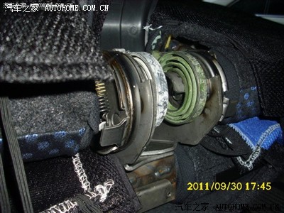

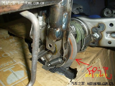

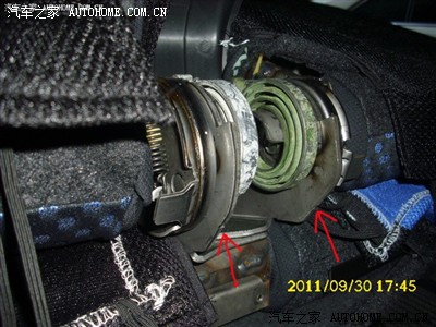

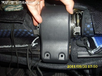

原来的调角器

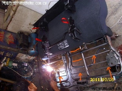

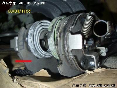

画了要割掉的位置给大家看看,初步估计不够的

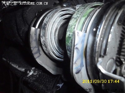

奇迹地发现出厂的调角器两边都有印记,注意就看见,日产又留一手
就是要割到过这个印记!!!

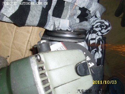

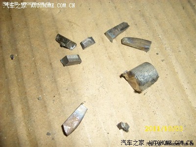

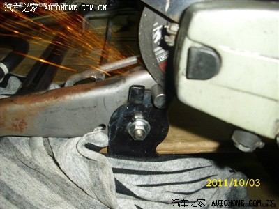

先割完一边,注意打磨机不要磨到其它或者卷到布

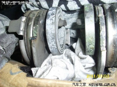

割好一边,试试成功
可以放平 看看比较
割另一边
还差一点,小心不要磨到其他边

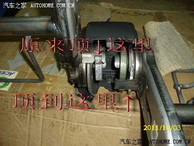

割完了,双排这边放不平,拆开看看
原来还有个顶头放不平
割了先,其实调角器完全够力

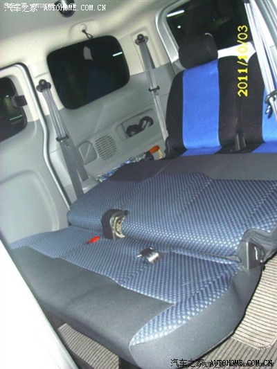

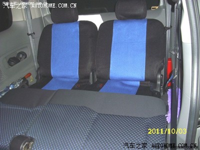

★★★安装好看看行不行现在可以调任意角度,大大提高舒适度★★★
NV专贵版

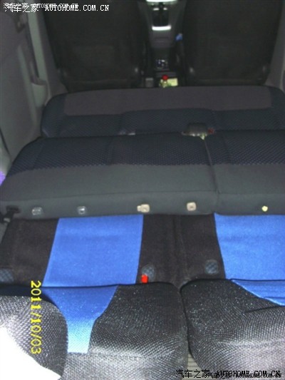

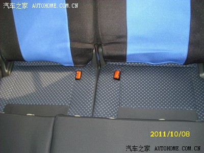

放倒,小车床现形了
第三排作业已经改后了13公分!!!
★★★小舒适车床!!!旅游合适
