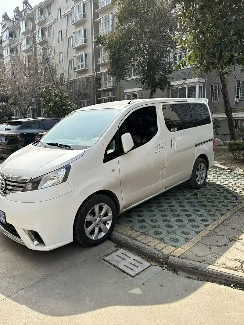

车子陆续收拾结束了,开起来稍微有点肉,换了轩逸经典的16寸轮毂,4条新胎。方向盘控制键、包真皮,前排老款蓝鸟电动座椅,中牌塞纳座椅,包了真皮,加装电动中门(容易坏,不建议改装),折叠后视镜,中控12.3大屏,眼镜盒灯等。

买来时候的样子
