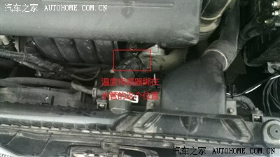

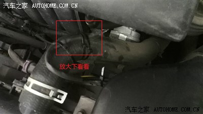

传感器焊到线上之后,外面使用热缩管套了三层,以防进水。之后把做好温度计探头用扎带绑到散热器水管上:
位置选在了水管的背风面上部,这样既可以最大限度的检测水管表面温度,也不至于当车行驶起来时因被风吹而降温。

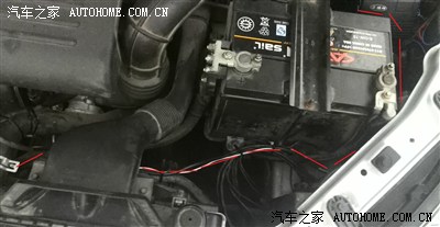

温度计的走线是这样的:
前舱的整体走线图:

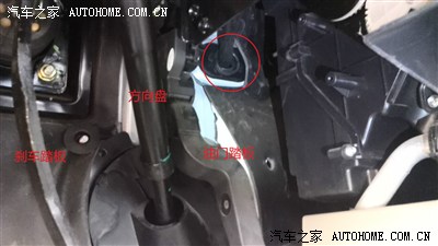

从上方标记处的小孔穿到驾驶室内
穿好线是这个样子

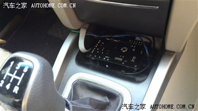

主机可有两个安装位置,一个是驾驶室左侧面,如下图,可以用扎带将主机绑在这个梁的里面。
主机放在这个地方大小正合适,下图红框中就是主机。

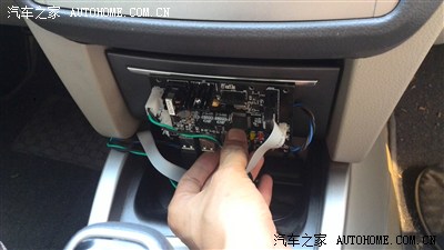

但主机装在这个地方,USB电源线以前要调整参数时不太方便,而我这个只是一个半成品,可能会经常拿下来更新其中的程序,所以我直接把它放在了点烟器的下方,这也就是另 一个方案
这个方案的最终位置是把它用双面胶固定到点烟器的小面板上。我为了拆装方便,就直接放在下面了。
主机位置选定后,接着走线
走完线后开始接电源。电源我是直接从点烟器的保险处取的,不过加了个保险取电器。

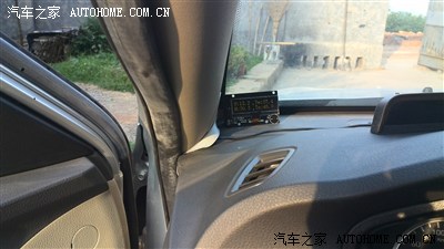

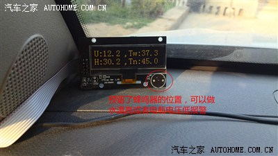

显示器放在了A柱旁边,因为以后可能会拿下来加元件,所以没有采取任何固定措施,就那么放在了这个角上。
接完线,试机,不错,一切正常。
这上面是今天下午六点多钟车内的温度,45度啊,水温37度(今天没开车)
这个小东西还有好多的预留功能还没有实现,也不知道使用效果如何。

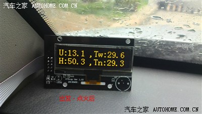

装上第一天,看看效果,还下着雨。

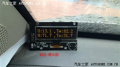

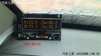

使用汇报:
这个周末回了一趟老家,发现几个问题:
1、测量到的水温在高速的时候反而会降低,我平时上下班(单趟8KM,最高时速80)到过目的地的时候测量到的水温能到80多度,但在高速上跑了两个小时,测量到的水温低的时候也只有57度(天气情况一样,都是小雨)。估计高速的时候气流的速度比较大,起到了比较好的降温效果吧
2、不开空调的时候湿度在80%左右,一开空调,湿度立即下降,能降到40%左右。
