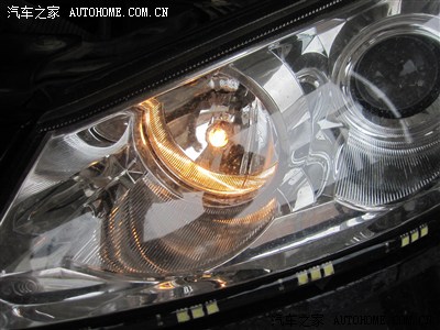

今天在有空的时间里发第二篇作业,给大家简单的在介绍一下前示宽灯(也就是大灯里面的小灯)换LED的方法:
   先给大家展示一下之前示宽灯的效果和换上之后的LED的效果吧:

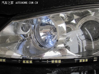

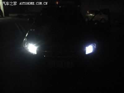

换上之后效果图:
颜色是有点蓝色带点白色的,晚上效果更加明显!
我是专门把日行和泪眼电源先切断,只是示宽灯的效果:

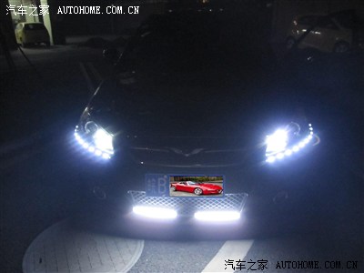

下面这张图是日行,泪眼加示宽灯一起亮的效果。如果夜间只是在有路灯的市区道路上行驶,打开着几个灯基本上就够用了,不用使用近光灯或者远光灯。

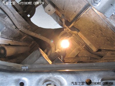

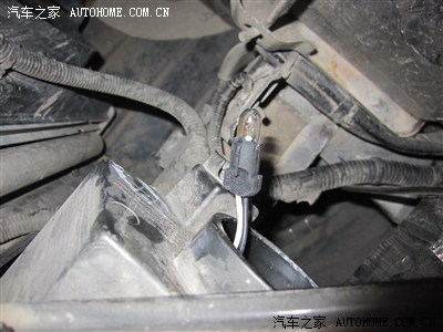

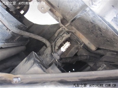

    第二步:找到大灯后边的橡胶盖,轻轻掰开,能看到上面有两个灯座,(这个过程我没有拍照,大家应该都能找到的)下边有一个灯座。下面的那个灯座由于被上面的两个灯座的电线遮挡,可能会看不到,只要把手伸进去,就能摸到小灯的灯座,如果无法确定,可以变左右晃动,边从外面看大灯里边,晃动的是不是那个小灯泡。
    第三步:确定好小灯灯座位置后,手劲大的车友,就可以用手使劲按住灯座往外拔,灯座是由卡口直接扣进去的,没有螺纹固定,所以可以放心大胆的拔。不过可能由于空间限制,不好拔的话,就可以使用普通钳子或者尖嘴钳子,对准小灯灯座,夹紧以后,借助钳子的力量稍微用力,小灯就会轻松拔出,大家请放心,灯座材质是硬塑胶,用钳子加一下是不会有损坏的。我已经验证多次,拆卸过多次。
如图所示:
小灯取出来以后,如果担心在操作过程中担心小灯不亮或者产生其他问题的话,就可以从车内打开小灯电源,看看小灯是不是还照常工作。

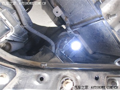

然后关闭小灯电源,换上LED示宽灯:
    我要说明的是,一般汽车示宽灯灯座插口比较紧,这样设计也是为了灯座不要进水,或者进水蒸气。LED示宽灯尾部也是比较厚的,可能需要比较大的力气才能插进去。插入之后如果不亮的话,说明没有插对正负极,那就换一个方向再插就ok。

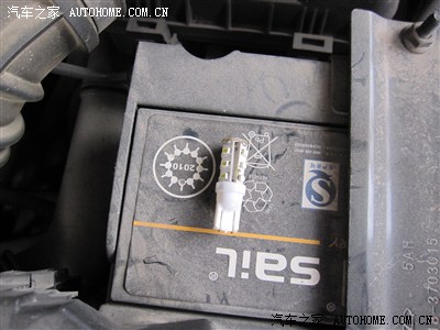

    我这里特别提醒大家在更换LED示宽灯时,务必将小灯电源关闭,还要好好检查LED示宽灯上,下端的电源线是不是平行的,或者两根线分别在两边,离得比较远就ok,如下图所示圆圈部分:
如果不注意检查led示宽灯的这个末端而直接插灯座,当打开车内小灯电源时,有可能会直接烧保险。保险被烧,更换虽说是个小事情,但是还要打开方向盘下面的保险盒,才可以更换。不过就是比较费时间罢了。关于如何更换小灯保险丝,点烟器等其他电路的保险丝,我这次就不介绍了。等下次在给大家发帖分享吧。
