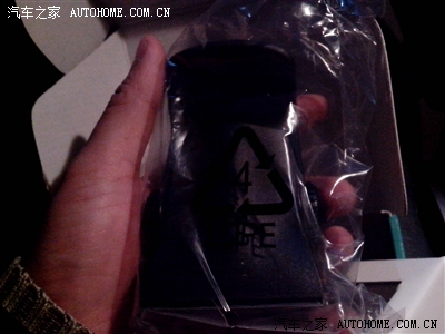

以前没接触过这东西,汽车之家商城上看过这照片,拿在手里才知道原来这东西只有这么小啊,比我想象中小多了

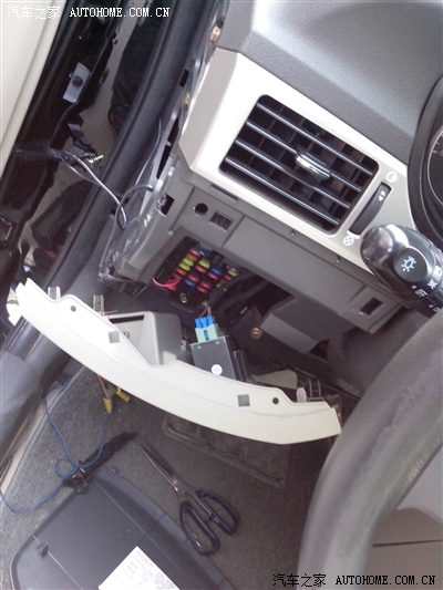

    记录仪本身的使用方法是插在点烟器上的.以前也有朋友装过.但是虽然线是从手套箱里穿过来插在点烟器上,但是从完美的角度上来讲,最好的方案还是插在保险盒上.一般的车子都会有二个保险盒.一个在引擎盖里.还有一个在主驾驶下面.见图:
先把靠近门的那个黑色的板扳下来.只要用拆中控的扳子就可以的,很容易的.然后卸下二个螺丝,再把方向盘下面的米色的扳下来.这个基本用手就可以扳.你也许会碰到插钥匙那里会有点紧.没关系的,只要小心用点力就会扳下来的.但也不能用力.因为调节大灯高度的线是连在板上的,别用力过大把线拉断了那可就麻烦了.扳下后你就能看见保险盒了.然后把记录仪的插头(就是插在点烟器上的那个)剪掉,里面有二根线,一根红色(正级)一根黑色(负极),负极呢插在铁上,车上的螺丝也可以,我就是连在车身的螺丝上的.红色的呢就插在保险盒里,这个具体插哪一个我就不清楚了.因为是装潢店师傅插的.下面是记录仪装好后的效果:
我觉得好像装的有点低了,应该还可以再往上二到三厘米左右,看见线上的大块了吗?这个应该是电压转换器,就是把车载的12-24伏电压转换成5伏的电压,电线呢可以用根尺子之类的东西塞进顶层缝隙里,这个很容易的.还忘了重要的一点,来补充一下.线走A柱的时候不要拆那个A柱板的.看见A柱边上的密封条了吗?把线塞那个里面就可以了
    整个过程如果对电有所了解的了.30分钟轻轻松松就能做好,手脚快的十分钟就能做好.现在我把车钥匙转到ACC的时候车子供电,但是记录仪没有电,要再转到ON,车载电脑启动并开始自检,这个时候记录仪才会通电.当关闭电源后记录仪也自动关闭.容易是8G大卡,循环摄像.并且具有紧急录像功能.功能貌似很强大.哈哈
