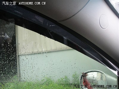

4.厂家送的雨眉,前段时间开车掉了一个,看来还是粘合的问题,装潢店应当多上点胶水。雨眉的作用还是有的,比如今天这个雨天。
