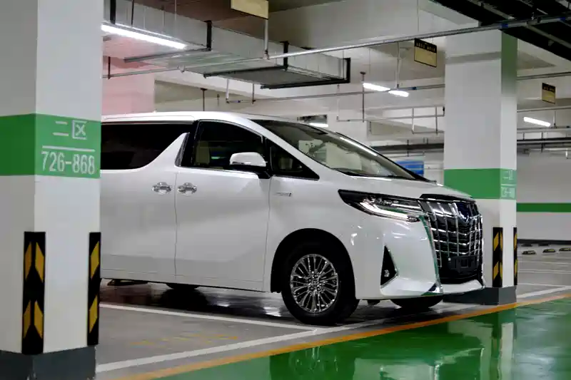

外观及内饰
19款混动和18款改款车型的外观基本保持一致,鲜有不同的是车身两侧翼子板上多了HYBRID(混合动力)的标志,车尾门右侧多出了E-FOUR(电控四驱)的标志。其前后轮距比老款增加2.5厘米,轮毂由18寸缩小为17寸,轮胎厚了1厘米,但胎宽窄了1厘米。理论上轮距增加稳定性更强、轮胎加厚舒适性提升、胎宽变窄燃油经济性更好。另外最小离地间隙增加了0.5厘米,通过性微弱提升。呵呵,车主就是喜欢这么安慰自己。
