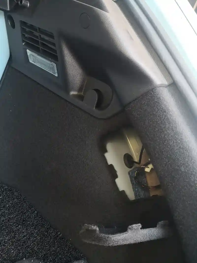

在锁车状态下油箱盖无法锁定,摁下去还能弹开,问过4S店应该是油箱盖电机坏了,报价五百多。论坛看到有能自己买国产件更换成功的,但没有具体教程。我在打开后备箱右侧毛毡后不知道该怎样继续了,在此求教

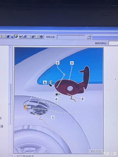

今天请维修师傅换好,其实比想象中简单很多,总结如下:
1,打开油箱盖,用专用螺丝刀旋下油箱盖开关下的星型螺丝;
2,取下油箱盖,油箱盖连着皮碗一起可以拨出来;
3,油箱盖电机可以向右平移从车身取下;
4,回到尾箱从右侧毛毡打开的小口上方拨出插头,插头连电线的尾部两边有两个小突起,轻轻捏住就可以拨出来;
5,我网上买的途观油箱盖电机的确偏短,可以将车身上的插座拉下来,新的插头连上后就这样挂着也不影响使用;
6,返回油箱盖处,将拆下的部件按原路装回,总用时五分钟左右。
我自己还把尾箱右侧毛毡全拉下来,最后安装毛毡花费的时间两倍于拆换油箱盖电机时间。注意,不要拆毛毡,更不需要拆尾灯和其他!!!
换好后,锁车后油箱盖也锁止无法打开,但感觉比原车的略为松动,油箱盖间隙稍大,不过的确是锁住了,防君子吧。
