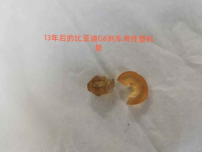

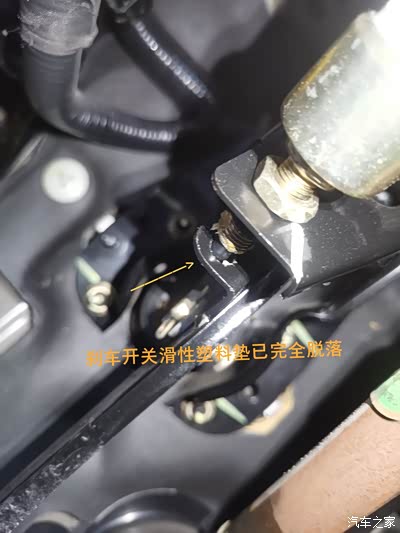

比亚迪G6刹车灯常亮,如果是10年以上车龄,那么95%以上就是刹车开关接触的滑性塑料垫老化碎裂,然后脱落所致。因为刹车开关的断开是靠顶头内收完成的,内部有弹簧支撑。塑料垫脱落,等于是刹车踩下一样,弹簧顶开导通。这就是刹车开关原理!

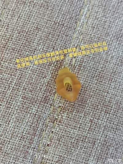

比亚迪G6
经仔细观察这个碎裂的塑料垫还可以应急使用,毕竟买塑料垫还需要几天时间,车辆不能不用。
2025-09-06 11:12 回复

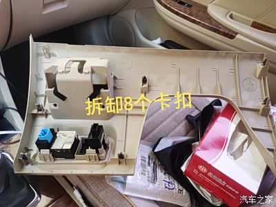

准备好撬棒、活动扳手、尖嘴钳这几样工具就可以开干了。方向盘下左侧,驾驶位脚前位的塑料挡板需要拆开,用力方向往下45度角用力脱就不会损坏卡扣,卡扣上有弹性金属片。
2025-09-06 11:16 回复

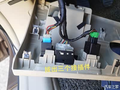

脱开三个接插件,按下卡点再拔,别弄坏接插件部件。
2025-09-06 11:18 回复

比亚迪G6
完全脱落的刹车开关,停车时常亮就很好理解了
2025-09-06 11:21 回复

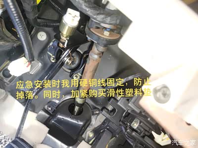

比亚迪G6
由于购买配件物流需要几天时间才能到货,这几天想用车只能应急修理。将碎裂掉落的塑料垫中间部分还可以反过来安装,但需要硬铜线穿孔固定在铁架上,这样踩刹车时不至于掉落失去刹车灯作用。
2025-09-06 11:24 回复

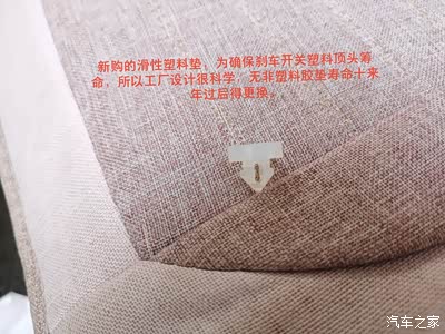

几天后网购到的(2.5元2个)比亚迪G6(好多车型其实都一样统用)滑性塑料垫,就长这个样。
2025-09-06 11:26 回复

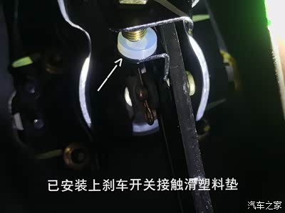

比亚迪G6

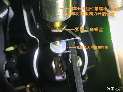

先用扳手拧松固定六角螺丝,拔出开关接插件,向上旋开刹车开关一定距离,便于将新购置的滑性塑料垫向下按压,咔哒一声卡入孔位,这样再调整开关触头位置,确保刹车搭脚不亮,轻踩点亮就可。至此将六角紧固螺丝拧紧,不要过于用力。
2025-09-06 11:32 回复

比亚迪G6
装好的刹车开关滑性塑料垫,来张特写!!
2025-09-06 11:34 回复

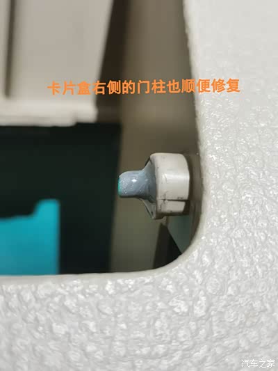

我在弄刹车开关故障时顺便修复了塑料挡板左侧上的小卡片箱的门柱。这个需要铸工胶来弄,拆缷了挡板时很方便涂胶![棒棒哒]
2025-09-06 11:37 回复
