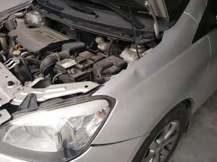

左侧翼子板上明显的一个凹坑
一开始心很大,准备把整个左翼子板都拆下来方便处理,左侧大灯的螺栓、翼子板的螺栓都拆了

大灯取出后,留出的空腔正好能直达凹陷处。
网上恶补了些 免漆凹陷修复的视频,就是用工具顶起凹陷处。我没那么多专业工具,就拆卸时用的加力杆——一段自来水管。头部包上毛巾,别凹陷没弄好,多点突起出来。
一根水管长度不够,撬不动,接上2根。
翼子板一开始固定螺栓拆走了,铁板跟着一起动,还是弄回固定好吧
测量好了长度,水管插入凹陷下方,撬动的第一下效果是真好 ,一下就突露平整多了。
水箱架正好做撬棒的支架
再来,多撬撬
对位置很重要
到底不是专业人士,没有专门的工具,话费近2小时,只能是这个效果了。也可以了,去保险的免费喷漆,让他们找平吧。远看不明显就行了
