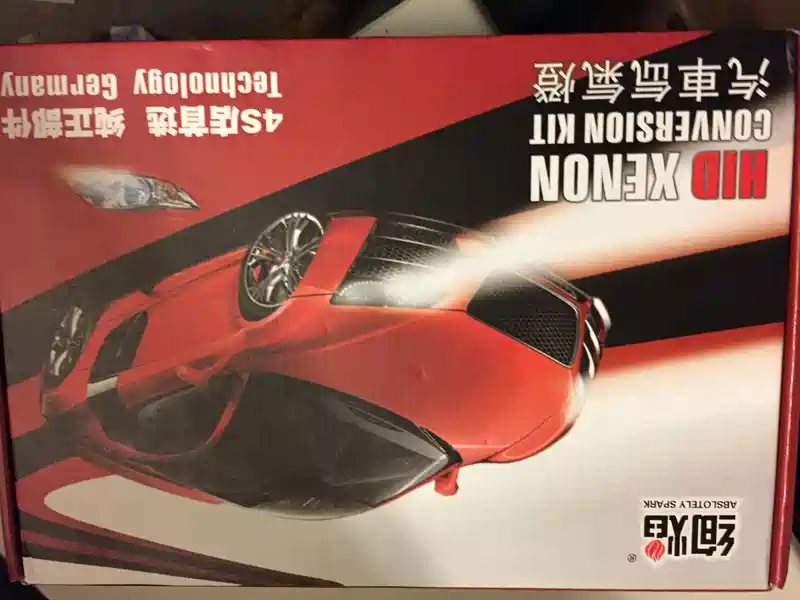

这是我从某宝上面买的灯,效果还可以
2个灯 2个镇流器
