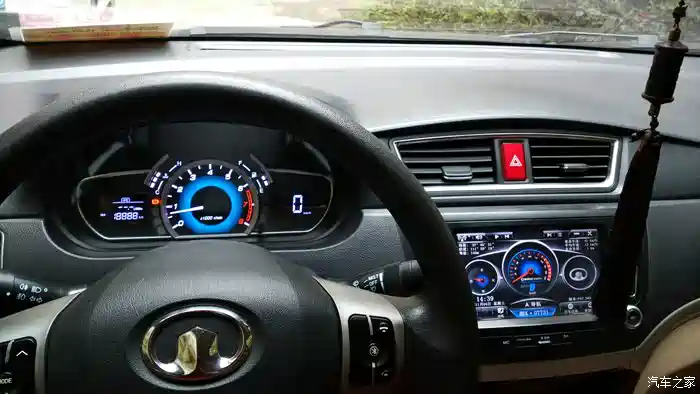

       本人也是新视界智尚版的车主,在提车3个月,14年年初就自己将导航更换为凯立德了,本人是善领+凯立德+美行,由于看到一位新视界智尚版的车主关于导航升级的帖子,现特发贴分享于大家凯立德的地图卡,基本只要你的端口和波率和我的车一样的话,直接解压后复制到8G卡中插到导航里就可以直接使用!!
       这就是本人的导航界面,平时点开导航就是启动善领预警系统,作为在市内行驶使用,去外地或上高速了在从善领中打开凯立德或者美行使用,本人长时间都是使用凯立德,下一步美行可以直接删除了!
        原车地图卡作备用收好,如今的凯立德都是4G以上了,所以原车的4G卡用不上了,最好新买一个8G卡,格式化卡后将新卡命名为MXNAVI(仅新视界需要改名字),将下载好的Navione文件拷贝到卡里,再将这个文件夹名字MXNavi,打开这个文件夹,需要改三个文件名,找见Navione.exe主程序名字改为MXNavi.exe,再找Navione.dll文件改MXNavi.dll,继续找NavioneSCH.dll名字改为MXNaviSCH.dll,现在这样就完成了改名工作,最后一步就是改端口速率的,自己机子的端口号和波特率参数在原地图卡中文件夹下的UPF_VDD.conf文件中查询一般点鼠标右键用记事本打开就可以查询找出端口号和波特率后,用凯立德带的端口修改+配置修改多合一工具,修改成自己机子的端口和波率,最后将卡插入车上,点击导航,当凯立德程序打开后,提示GPS信号正常,看到上面有卫星的数量,不是显示个0,那么恭喜你改成凯立德成功,这就是偷梁换柱,原车导航仪里默认只识别美行的文件名和美行的执行文件,改文件名就是让机器识别运行,实际运行显示的是凯立德了。
