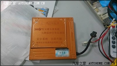

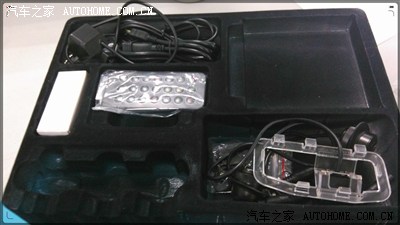

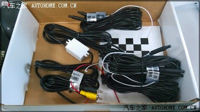

拍不及待,拆。。。。。
主机

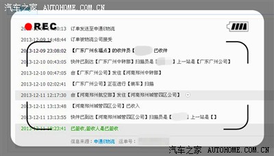

物流也是很给力的,看下面!

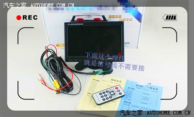

下面主机和播放器介绍
全家福
遥控器解说
主机
分解再让大家看看
清晰吧

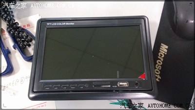

下面播放器七寸的,咱们三儿储物盒是装不进去的,必需倒模才能装进去,亲们别急下面我会说到
的!送个美女
倒模的时候我会把部分功能键省落掉的,这是一台MP5播放器,播放视频和音乐都可以,声音通过自身FM发射用得原车声音!

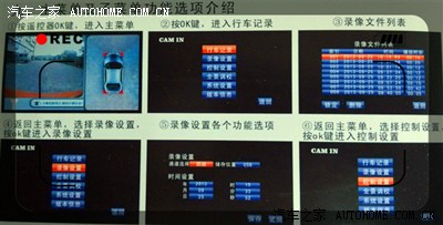

亲们调试片我会后期通过视频的方式和大家分享

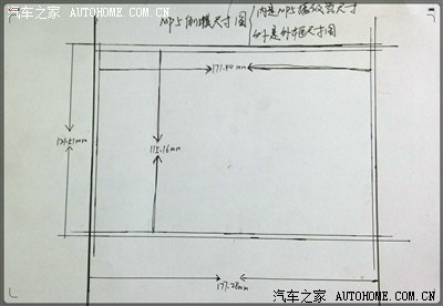

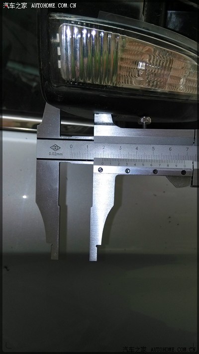

初步对比三儿储物盒测量的改装倒模方案!正是有数显游标卡尺精确到0.00

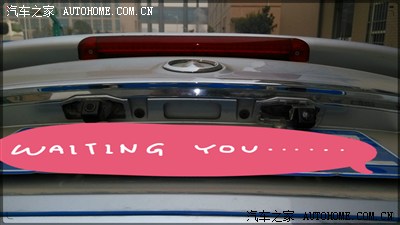

两个摄像头,是不是有点烧包啊!前期装的斯巴鲁原车CD带的后视左边,右边是行车记录仪!

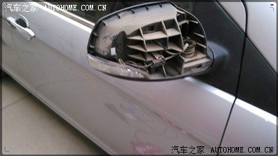

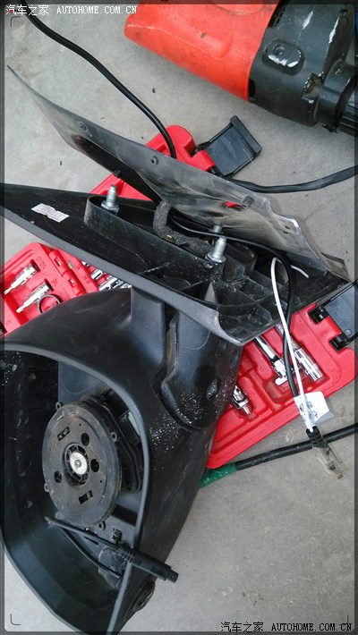

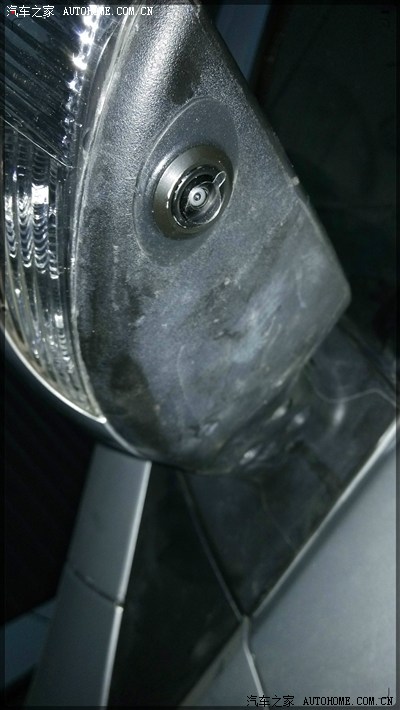

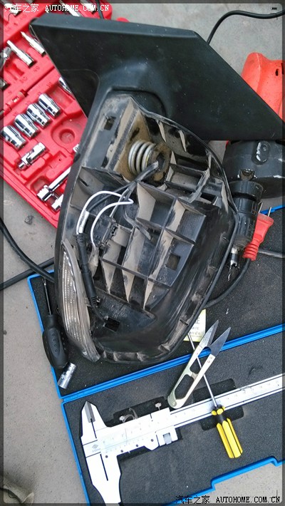

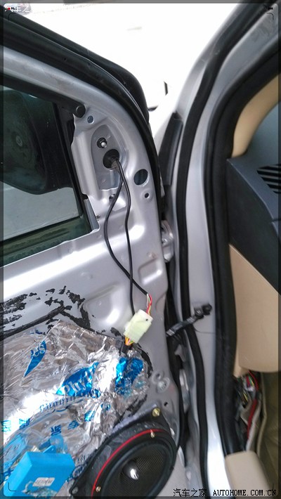

开始左右后视镜布线打眼安装

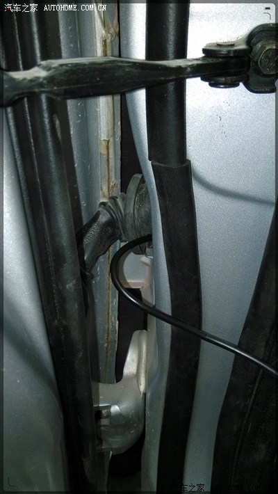

从皮套里面从车里穿到门子里,亲们穿的时候最好涂掉润滑的东西啊,我是涂的护手霜!你懂得。。。无视生锈的门边
打眼测量保持左右尺寸一样
穿线
接线,亲们另个门子同样操作,小弟在这里就不多说了
就是这样的,回装怎么卸的就怎么装就行了

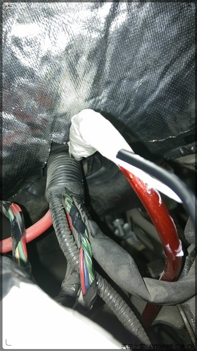

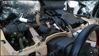

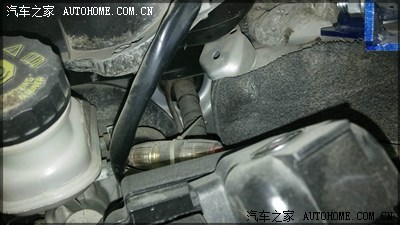

前摄像头就是这样穿线的,发动机机舱布线省落,只要不影响美观,都可以随意的,发动机机舱切记原理热源,大家懂得,最好在线外在包扎一下!

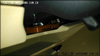

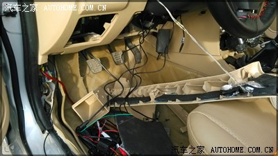

中控台下方穿线
发动机机舱里面

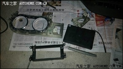

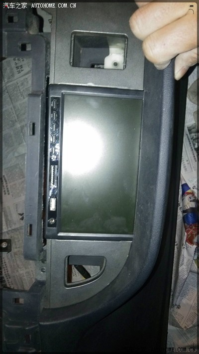

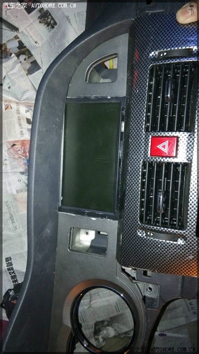

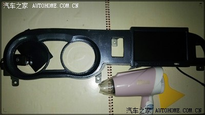

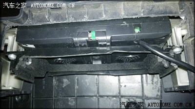

开始MP5播放器倒模到三儿储物盒里
背面,好丑陋啊!

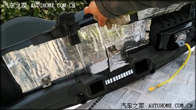

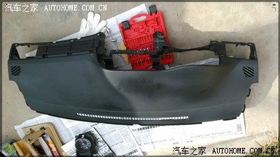

正面,前提我把中控台卸掉了,顺便做下隔热处理
隔热处理

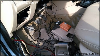

线路汇总连接安装主机
乱不?
工作台线路布线完毕
主机安装位置,好下手调试

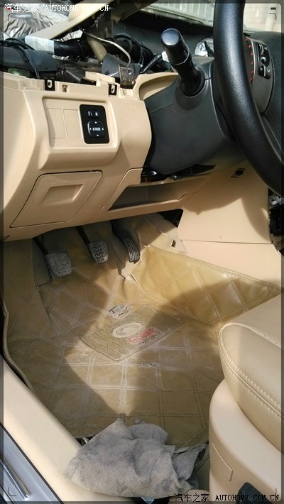

乱线不见了吧!亲们无视脏的脚垫

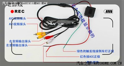

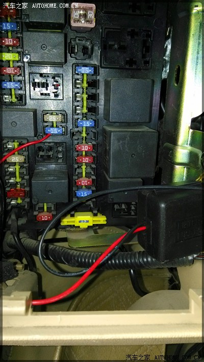

播放器界ACC,亲们应该懂得吧!记录仪主机和五系座椅共用电瓶线,黑蛋子就是播放器的保险盒

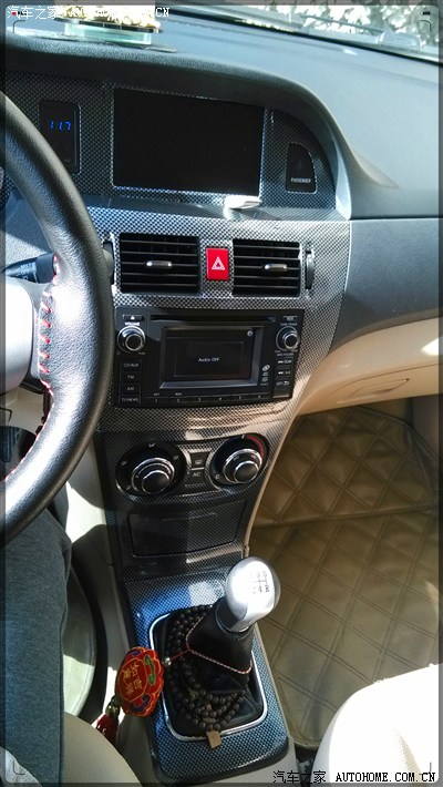

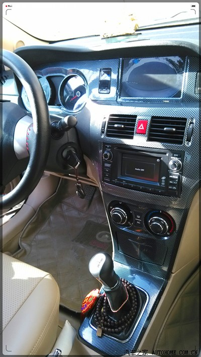

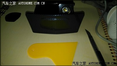

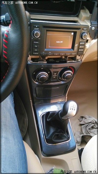

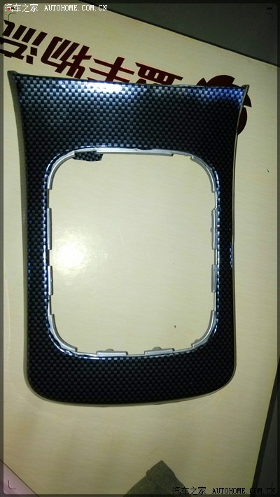

顺便没事自己DIY碳纤维贴纸,看下图。。。。。。都是完工的,操作过程都是一个人无图,亲们谅解

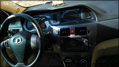

安装上去效果还是可以吧?亲   。。。。无视偏移的档杆
主角登场,倒模完毕的
效果如何?
装车效果,多角度。。。。

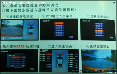

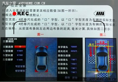

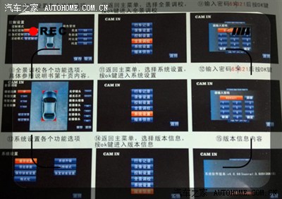

。。。。。。。。。。。。。。。调试片。。。。。。。。。。。。。。。。。。。。。。。。

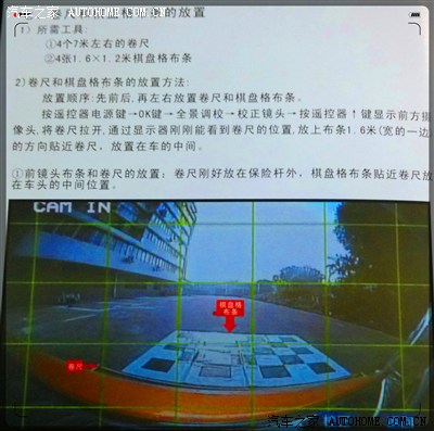

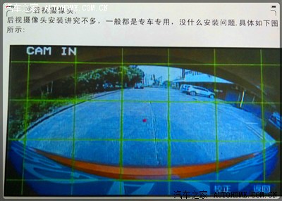

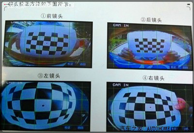

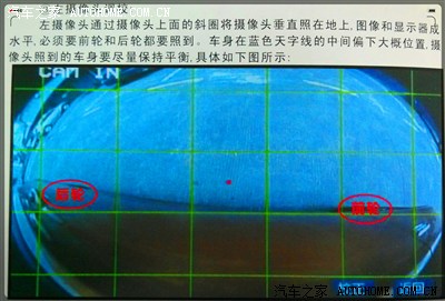

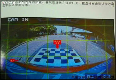

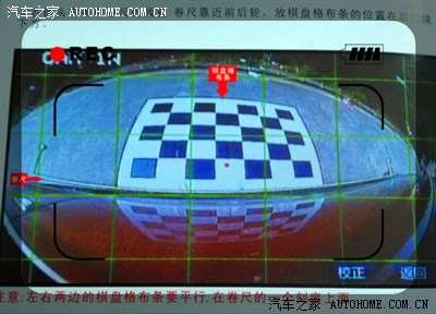

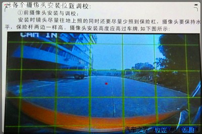

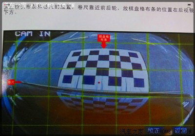

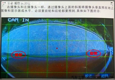

摄像头安装注意事项
亲们就到这吧!
调试效果小弟会以视频方式更新和大家分享,敬请期待。。。。。。调试工作必须两个人,一个人是干不了的。。。。。。交个作业好累啊!版主精不精就看你了!
