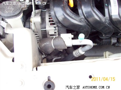

问题二:空调不制冷:
     刚买车时是去年11月份,感觉不出来,过了年后温度高一点才知道空调制冷确实不行,也是看网友发的贴提供的方法,简单实用,我没有按其它朋友说的去4S升级换什么电阻,那时解决这个问题
时还不知道有这个方法,具体怎么解决的,看下面的图,你应该懂的:
明白不?没看明白再来两张:
看明白了吧?对了,就是在外面买二条空调隔热棉,用扎带把发动机旁边裸露的空调管全包起来,我不会包,我让4S的人帮包的,花了四十分钟左右,有点难包,全在缝里。开始师付说我向我收工时费,我说这空调本来就不行,现在我找到解决的方法了,告诉你们怎么做,还要向我收工时费?说不过去吧?最后没收。

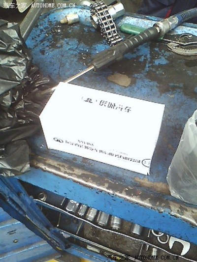

     快一万公里我做的二保,以前我以为二保和首保一样,换不少东西,而且免费,最后才知道,整个二保长城的许诺就是换一个汽油滤清器,保修首册里面有注明,这一点我鄙视长城。在4S做首保时,我问了一下,随便一壶好的机油就三四百,换不起;我公司总经理开的丰田锐志,他说他一直以来就换BP2000的机油,这个油润滑性很好,一箱能多跑几十公里,我信他的,在网上订了一壶,加快递118,外面店里卖一百五到二百不等。先上图,一边上图一边说:
4S不准拍,全是用手机偷拍的,效果不是很好,各位见谅!
准备放机油

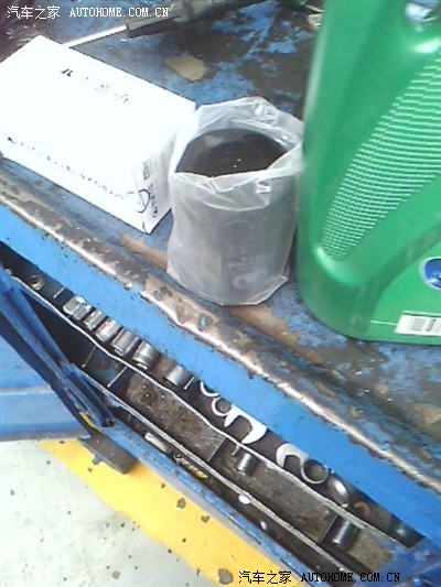

要换的配件
要换的机油格和自己在淘宝上买的机油

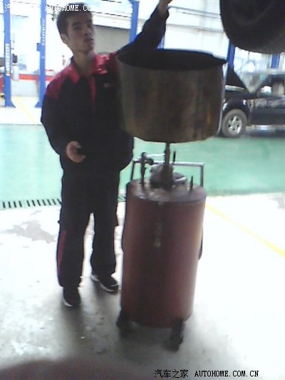

维修人员黄师付非常认真的在工作
换机油

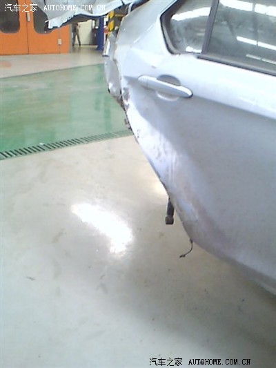

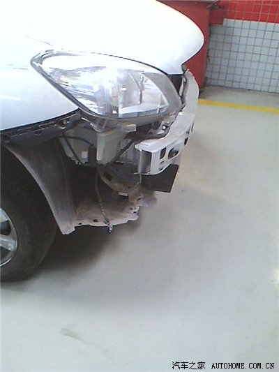

车间当中看到一个事故车辆,三箱变二箱,令人汗颜!不过还好,听说没人伤亡,
问维修人员,他们说维修费用得几万,最少得半年修好,非常“佩服”这个速度!
前面也撞烂了
防撞梁看来不错,起了很大作用

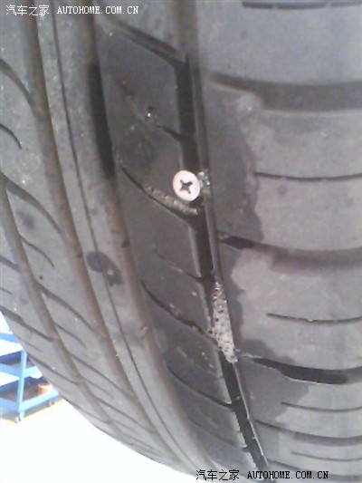

保养全部快完时,我让黄师付帮我检查了一下全车,发现了一些小问题
小的拨出来不漏气,螺钉一拨就漏气,4S没有补胎的,后开到专门补胎的地方内
补15元。

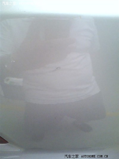

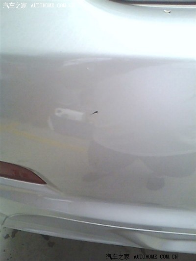

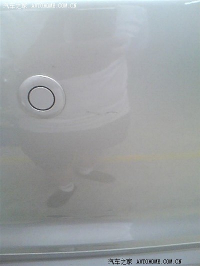

后面不知几时被刮伤的,很小,有二个地方
黄师付很热情,帮我在喷漆车间找了一点原车漆,给我补了一下,比以前好看多
了,没有哪么明显,这是补后的效果
