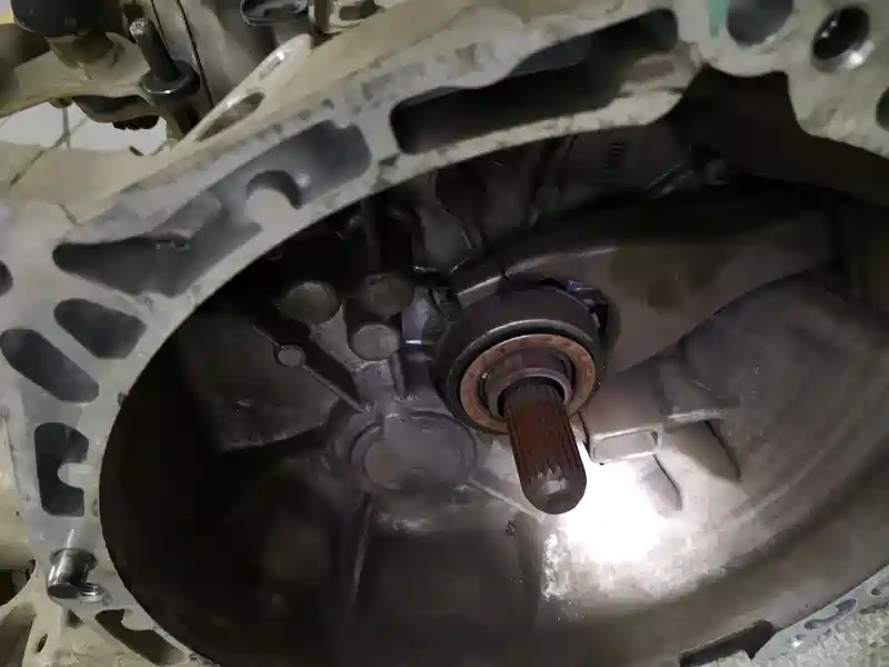

换下来的原车离合器三件套,LUK的,质量还不错,其中离合片接近磨平,预估还能跑两三万公里,分离轴承有点小磨损。
小三12.6万公里了,离合有点重,离合点偏高,但起步无抖动,平常换挡均正常。网上买了法雷奥的三件套,在当地的哈弗4S点换的,2个多小时搞定。换后感觉要轻些,动力又有新车时的感觉。原车是Luk的。发贴出来,仅供要换离合器三件套的车友参考。
