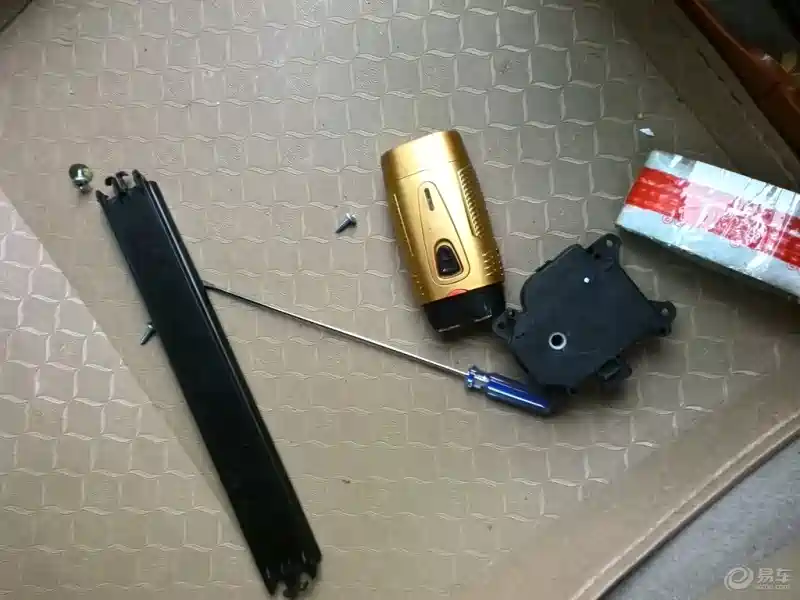

※ 维修工具:长一字螺丝刀一把,手电一个。
※ 大红圈是碍事的螺丝,得卸下来。小红圈是伺服电机的螺丝,被挡住了半个多,这个不好弄。右上角地方的大齿轮,是风门模式电机,就是管风吹哪里的。
※ 伺服电机的插头,这个拔下来。
※ 空气滤芯盖子打开,下面这个螺丝要拆松了,或者拆下来。
※ 同样,左边还有一颗这样的螺丝,这个得拆下来。因为卸被挡住的那个螺丝的时候,得向上顶开一些,所以这里得松开。
※ 脚下的出风口,这个得拆开,不然伺服电机拿不出来。这个是拆开伺服电机后,才知道得拆掉的。拆的方法是,向你这侧慢点掰,就下来了。
※ 红圈地方,刚说过了,风门模式执行电机,这个要是坏了,必须得拆中控了。不过我觉得也不用全拆掉。
※ 拿下来的出风口。本来想拿出来,但是有线固定在上面了,凑合也行,也就没拆下来。
※ 螺丝被拆下,电源拔掉了。
※ 红圈处,是碍事的螺丝和伺服电机螺丝都被拆下了。要先拆上面的大螺丝,小改锥顶进去,慢慢拆就下来了,不过上面的塑料件,有点压力。
※ 拆下来的伺服电机
※ 伺服电机齿轮这一边,红圈处是大齿的位置,这里需要对位的,比较麻烦
※ 拆下伺服电机的位置,那个大齿轮,就是冷暖转换齿轮了,向下拨,就是热风。(这个是我怠速热车后试来的。)
※ 安装的时候,得按上述方法,一遍一遍试才行,直到没异响。幸运的话,可能你一次成功。
※ 最后,试好了,一定要按住了电机,千万别错位。先安装右下角的那颗螺丝固定,然后再安装左上角的螺丝,这里得需要一个长点的改锥,使劲顶住上面的塑料件,才能把螺丝放进去装好。
※ 最后,上好其他螺丝,别忘了把插头插好。安好滤芯盖子和手套箱。
维修很简单,就是拆装费劲。如有类似毛病的朋友,不明白之处随时问。
