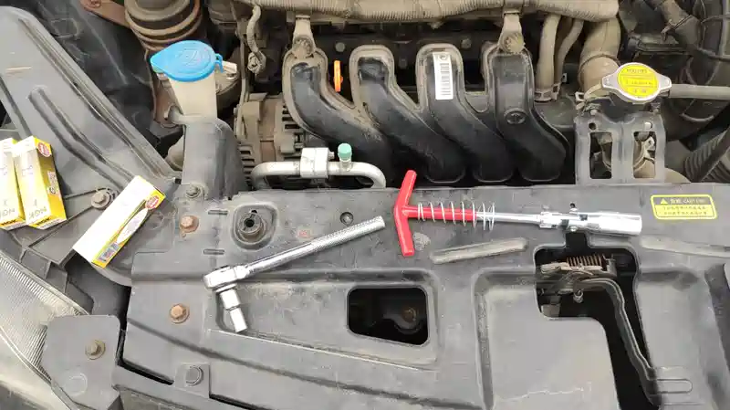

1.需要准备的工具:
套筒扳手8mm,火花塞扳手,高度都不能太高
这都是出去借的
这都是出去借的

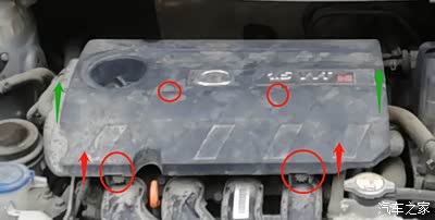

2.拆卸发动机盖板
图片是网上找的,在前面红箭头处使劲往上往前抬,松了后,在绿色的位置往上抬,就能拿下来了,此处用力不太好控制,后来发现盖板左边卡子让我使劲弄断了
,虽然断了,但装上倒还结实。
如图所示两个卡柱

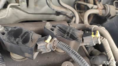

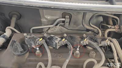

3.拆下点火线圈的接头和线圈帽
先把图中黄色的卡子拔出一部分,然后再按着黑色的卡了往外拔就能把接头拔出来。火花塞线圈帽倒是好拆,用扳手把螺丝拆下拔出来就行了,拔这些东西都得小心点。
一般拆一个装一个,不要全都拆下来再安装。

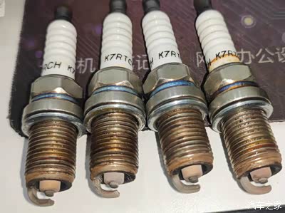

拆下来的火花塞,看不懂。
装上新的就可以了,按照火花塞的说明,先把火花塞螺丝扭到贴合,再转180度-210度就行,扭到那个位置基本就扭不动了。
把所有火花塞装好后打火测试,没有什么异常情况就算完工。
