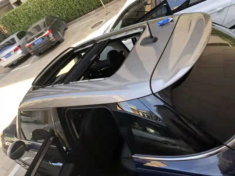

首先还是要把天窗拆下来,否则看不到排水槽和排水孔,坐到车里可以看到每个天窗有六颗内六角螺丝,全拧下来就能从里面把天窗顶出来。
2017年的车,到现在四年,排水槽里囤积了厚厚的污泥,遇大雨水一冲就有可能把排水管堵了。
