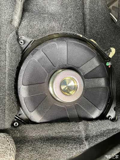

左边是哈曼低音箱体 比右边立体声箱体空间要大

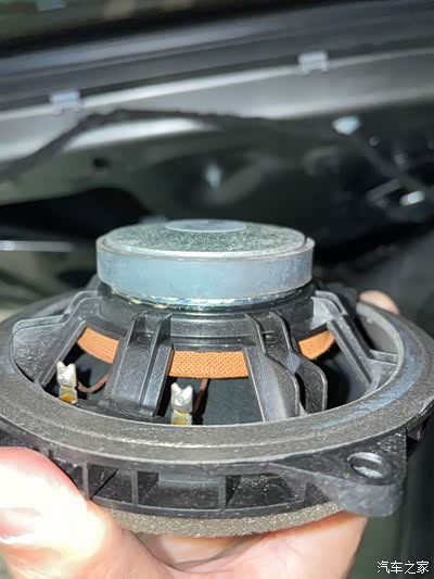

原厂纸盆喇叭

海淘一对哈曼2欧低音
如何鉴别2欧低音?![]()
之前换的一对宝马高保真低音 40w
装上哈曼80w低音

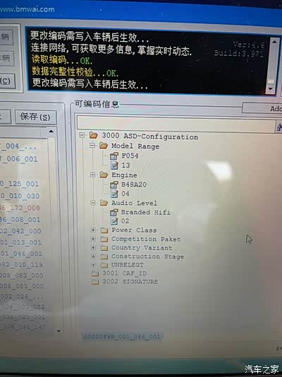

最后一步:写入672,让主机识别功放,匹配正确的声场程序。
主机识别哈曼小功放
正确匹配ASD
匹配正确的EQ
