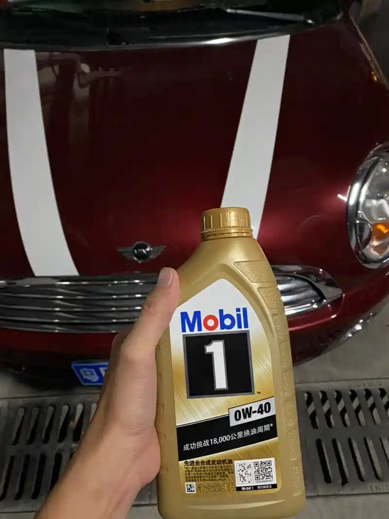

准备好本次要换的配件:气门油封,气门室盖垫,节温器垫,机油,机油格

不愧我6-7000公里就美孚一号保养的结果
