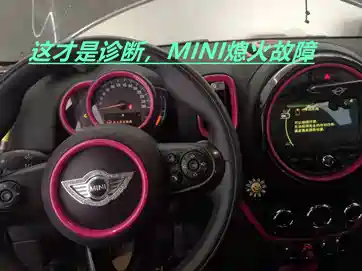

最近又从宝马MINI维修站拖了一台宝马MINI回来修,这台大MINI-F60装备B38发动机。故障现象车辆有时抖动严重甚至熄火,启停功能正常工作时熄火后可以启动、但是不能着车,故障码(2,3,多缸失火),车辆在4S店检查,没有找到故障点就先换了外围一堆零件最终也没有搞定故障,他们的结论是要确定故障点必须把发动机解体才能找出故障,这都是什么逻辑,这样的结果干嘛一开始要换外围的零件呢,更搞笑的是忽悠把电瓶换了这都那跟那呀,换了还是没解决。车子只行驶了2万多公里,车友感觉没有找到故障点就换这换那最后还得拆解发动机完全没这道理,于是车友通过朋友找到我们,我们通过波形确定了故障点,同时拿出了两套维修方案共车友参考选择。修车不是拆装就完事,得知道时什么原因造成的,避免二次维修。稀里糊涂的那不叫修车,我们修车的第一步一定诊断,后面的事就好办了,按照标准维修就可以了。我们用示波器设备快速的锁定故障点,通过拆解证实了我们锁定的故障点是正确的维修的发动机我们质保2年6万公里。接下来分享一下

熄火的迷你,通过我们的诊断找到故障点

车辆到店我们开始检查故障。
故障码忘拍了,(故障码2.3和多缸失火)故障,我首先读了实际值发现3缸几乎没有工作.
同时仪表提示传动系统故障
