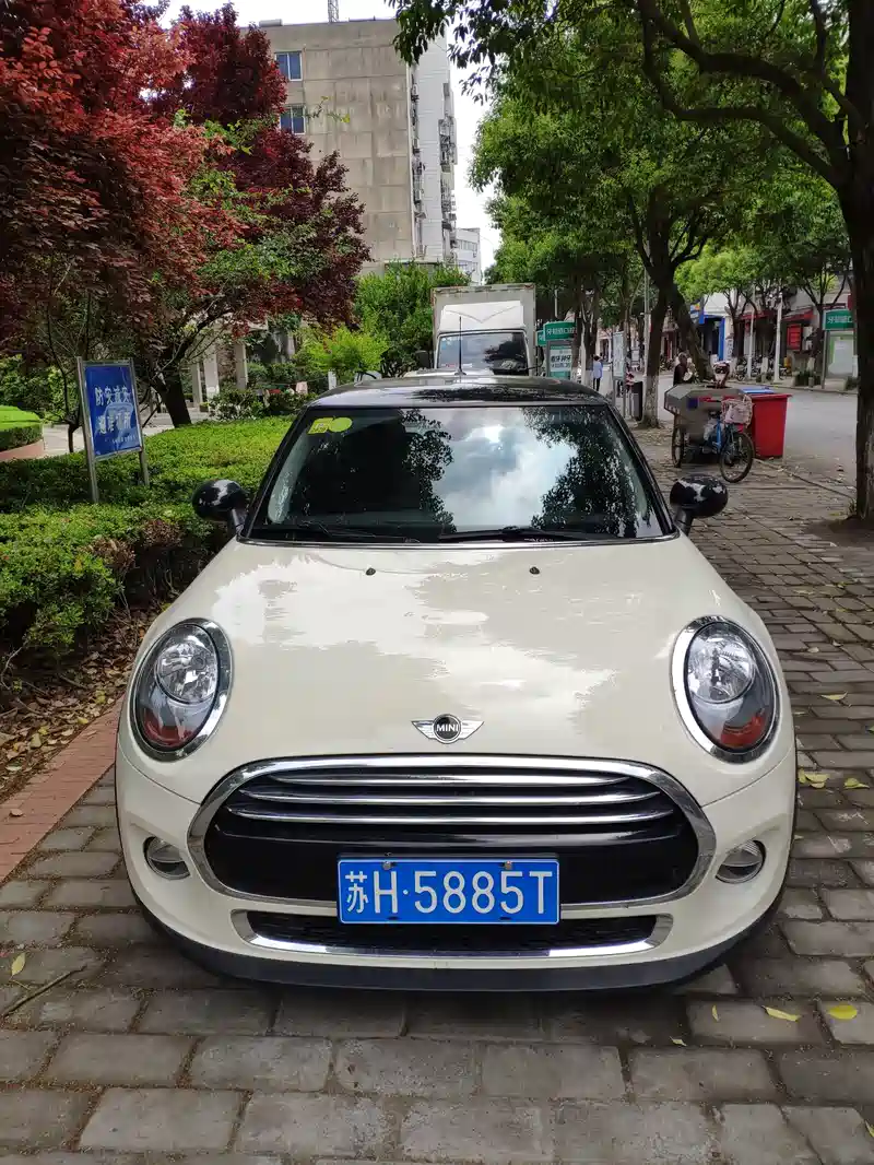

过完年 毛病来了
怠速抖动明显 开空调更明显 偶发性混合气比例过稀 故障灯亮起 去修理厂消了故障码 更换了空气滤空调滤没什么改变 然后又去清洗了节气门 并做了复位 自己手动更换了碳罐电磁阀 怠速时抖动好了一点 但是怠速开空调依然抖动明显 又更换了发动机支架 原支架橡胶垫损坏 目前三天了 依然没什么改变 目前主要症状就是 怠速转速950 开空调抖动明显 难道是积碳严重的问题 各位有这种经历么 怠速开空调真的又响又抖 开起来倒是没什么问题
