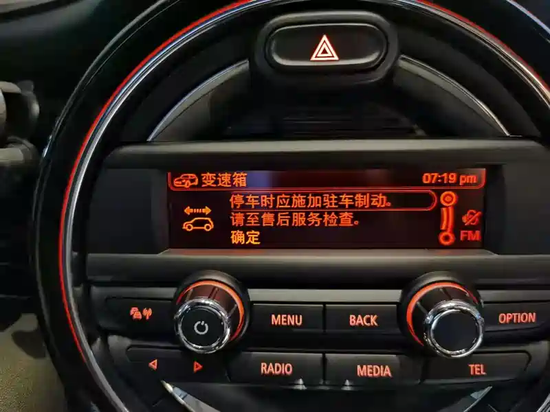

      2014年mini,上个月突然出了“停车时应施加驻车制动告警”,由于已出保,本地4S店也挺地道直接先和我说了,检查可以,检查出问题在这里修走正式报价,不修要付400块检查费用。好吧,先犹豫一下,回家查查网上和论坛先。一查之下,原来是BMW的F代通病,档把弹簧的问题。本来已经买了弹簧回来准备拆,一直忙没办法抽出完整的半天或一天搞,后来网友又介绍了闲鱼另一个链接,通过外置一个小模块来解决问题,号称10分钟搞定。遂买回来之后按照指引弄一下:先拆开档把套,用手向上轻拉就出来的,看图片可以看到卡簧并不是反勾。然后伸手到档把机构左侧,插进小模块并紧贴档把机构表面,重新打火挂D档回P档一次,哟西,竟然真的告警消失。。。
