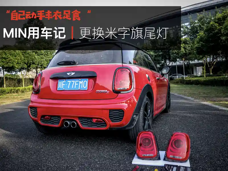

先来个正面照,因为接下来尾灯更换就全是尾部的照片了。
摆好米字旗尾灯,准备开始施工~
