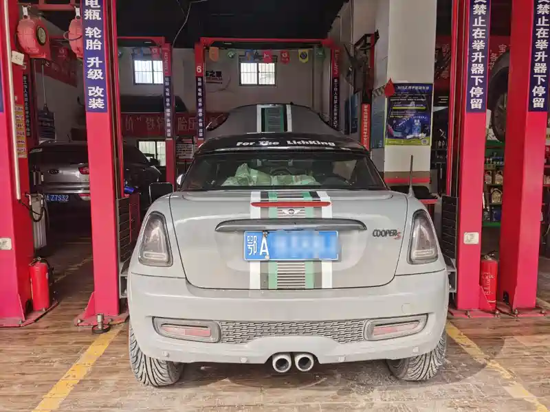

小翘臀免拆更换气门油封治理轻微烧机油
熊工修车金融港店王雷
0浏览 · 2020-12-01 11:58
偷看小翘臀
