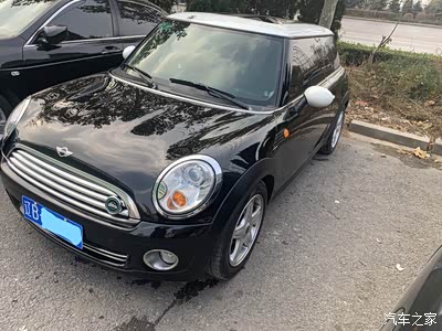

其实本人一直都有一台玩具梦,奈何家庭条件不允许加上也不需要第二辆车,所以就一直搁置着,直到某一天和媳妇两人闲逛二手车市,加上去看看朋友喝喝茶,就不经意的提了台07款R56,过程就不多说了,肯定是媳妇的功劳,本来我是非常喜欢clubman的,但预算实在有限,下定决心再不久的将来绝对要提一台,决定后直接让朋友找了一台R56,车况和价钱都不错,刷卡走人。

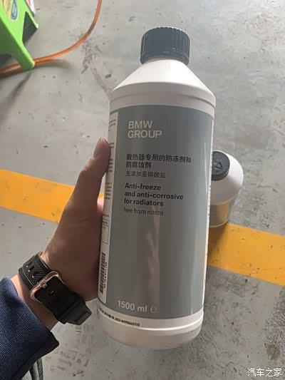

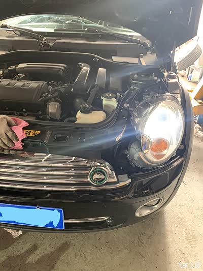

男人就是个喜新厌旧的动物,字体车后我就开始了这台车的整备过程,首先油水不用说,全部换掉,火花塞,刹车片,轮胎。

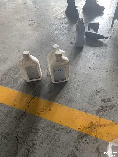

原厂冷却液

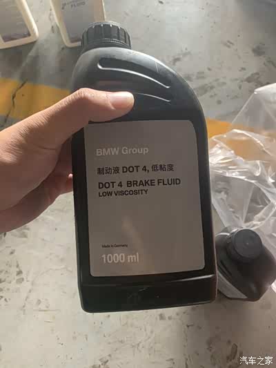

原厂刹车油
原厂变速箱油,我用的直接重力换油,没有拆油底壳,怕麻烦,简单粗暴点我感觉挺好

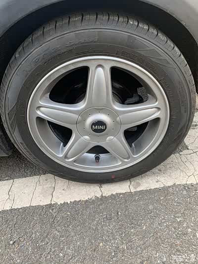

原车轮胎胎纹没问题,但时间长已开裂,证明上一任小姐姐跑的还是不多,耐克森某虎买三赠一,性价比超高,朋友拿货都没这个价格,换完之后开车感觉整个世界都安静了。

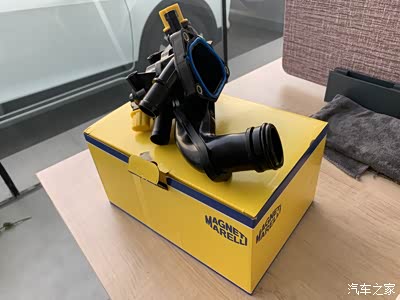

车子在行驶过程中发现水箱有时会自己开启,停车锁车后也会开启,时间不长,1分钟左右,万能论坛一查大概率是这个节温器坏掉导致,听说是通病,就买了一个,但这段时间气温零度,再也没有出现,纯天然降温有时也有用,等开春再换掉吧

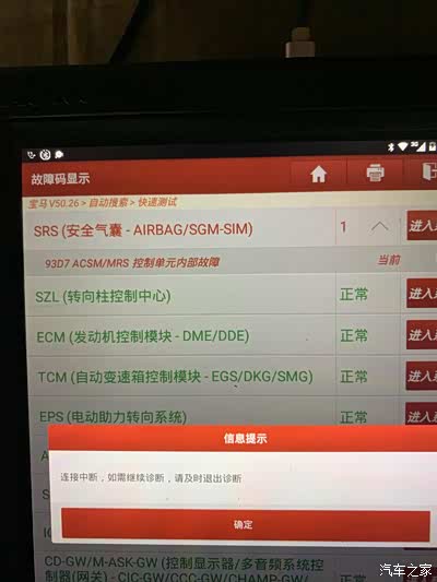

提车时候发现气囊报警,读了一下发现是电脑错乱导致,奈何车价便宜,不挑,谁还没个整程序的朋友,直接拿下原厂程序覆盖,问题解决。

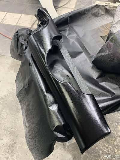

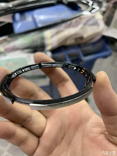

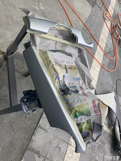

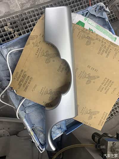

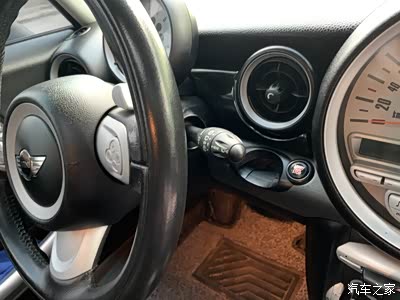

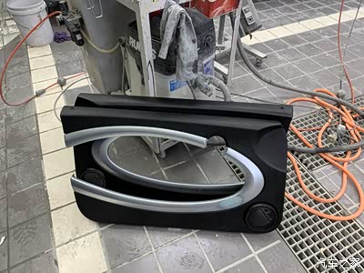

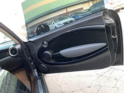

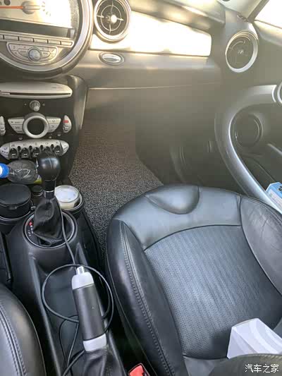

原车内饰饰板经过岁月的洗礼已经不如当年,经常碰到的地方已经掉漆,还有部分地方划痕,加上原车的银色实在感觉有些别扭,就上网找了一下饰板,一看没吓死,价格实在难以接受,最后决定自行DIY,当年装配工的我对于拆东西那就不用说了,自己动手丰衣足食。
明显能看到腿部位置的磨损
开始打磨

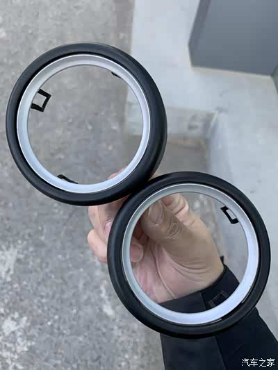

顺便把你俩也喷了

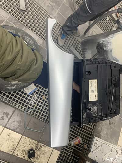

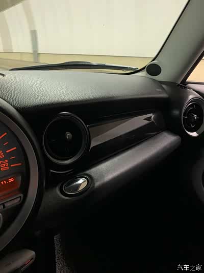

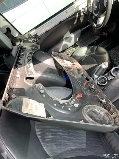

仪表台前边的饰板,大力出奇迹,卡扣很紧,使劲就可拆下
副驾驶隐藏盒,这个拆下略费劲。

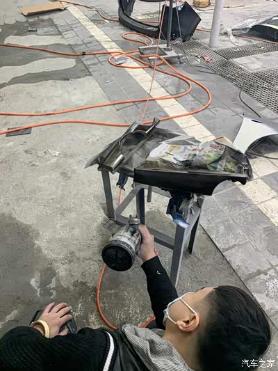

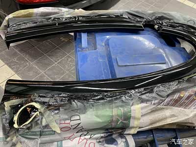

打磨

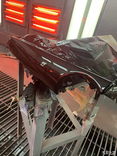

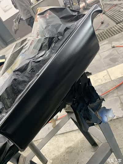

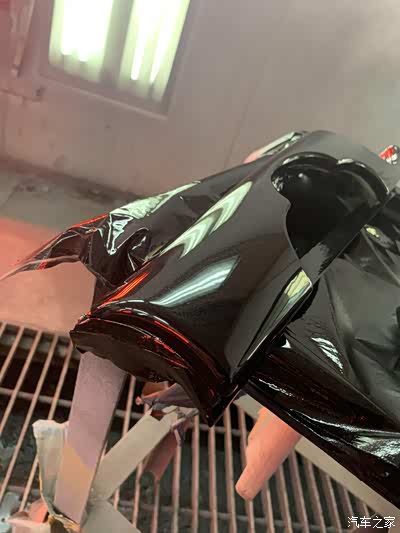

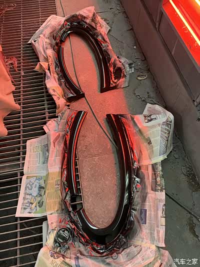

开始上漆

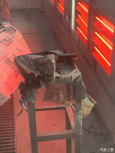

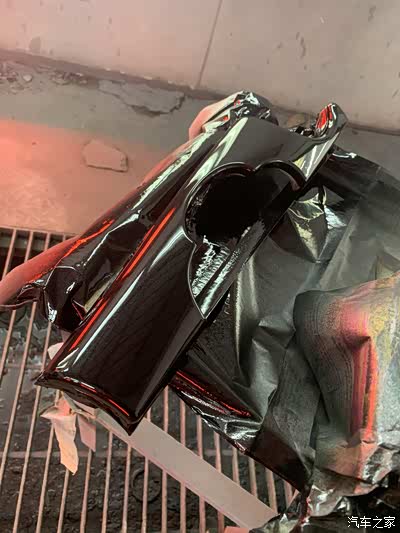

烤房伺候上,喷上清漆后感觉立马不一样了,我选的黑珍珠漆,上车效果绝对挠挠的。

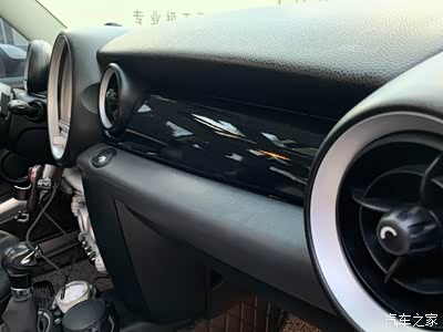

完工,上车效果
感觉档次立马上来了,关键是独家效果,没有第二个,这种感觉不是随便就能有的

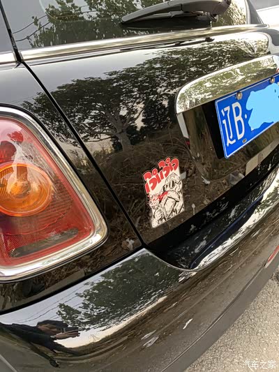

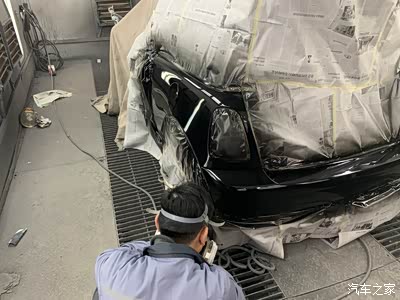

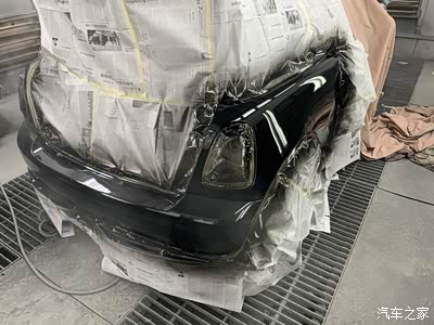

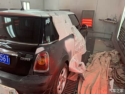

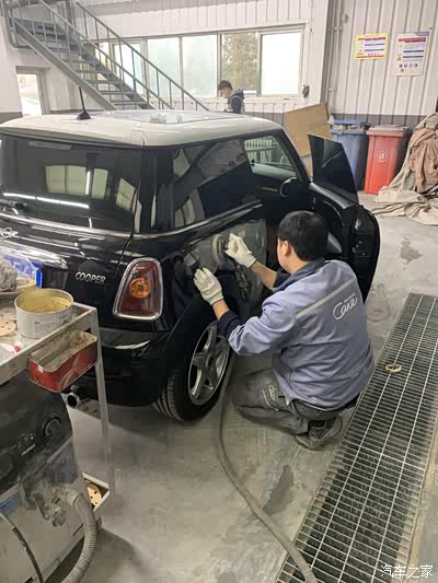

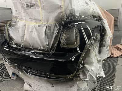

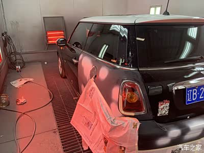

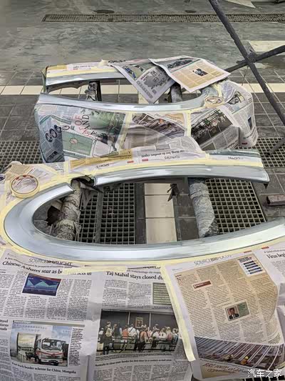

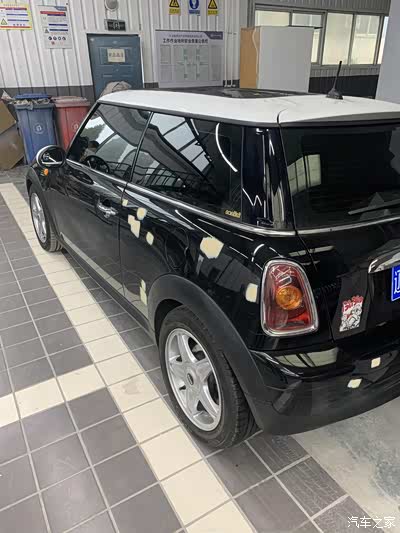

11年的车磕碰肯定是难免的,仔细一找小坑还真不少,全是车门磕的,毕竟是自己用,眼里容不得这么多瑕疵,盘上,左右后翼子板,加上后杠
打磨中
底漆
清漆效果

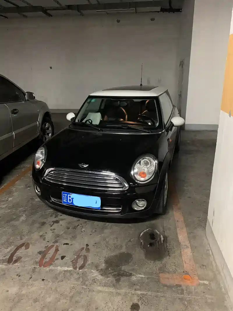

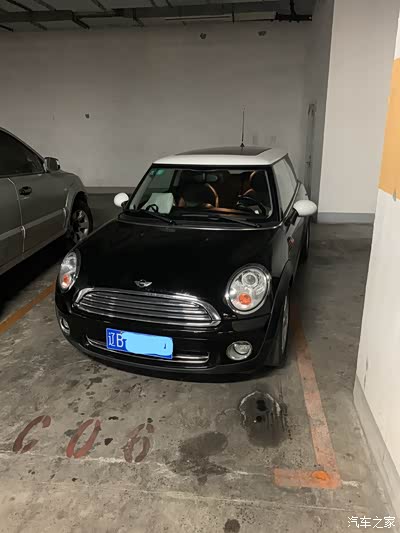

最后效果,经过这么一番折腾,再战5年没啥问题,行车感受就是一个字,硬。我是对车不对人,只要是车看好了其他一切都不是问题,也算是完成了一个玩具梦,后续如有改动继续更新。
