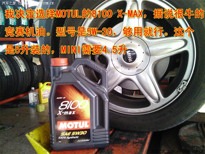

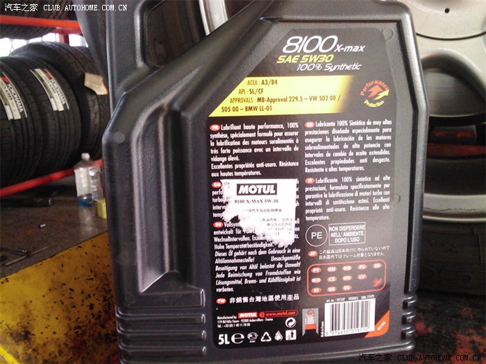

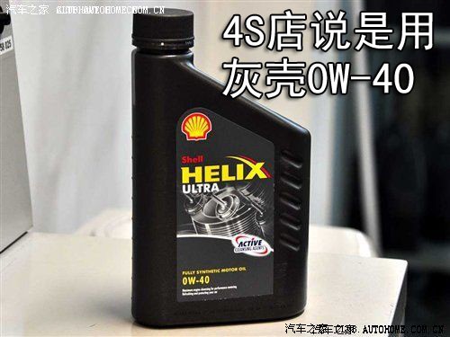

我专门打电话去问了,说机油换的是灰壳0W-40的,跟家解释下这个W之前的0代表的是对温度的承受度,最低可在零下35度的天气下使用,后面的40代表的是机油的粘稠度,数值越高机油就越粘,相反则越稀,主要看各种车型而定。
可是我一想去4S店做保养实在是太不值了,干嘛被他们骗钱去,而且换机油机滤也是件简单得事,外面几十块钱就能搞定,这在4S店可是要100多的工时费。本身在想是不是买灰壳那款机油,后来问了问原来有款叫MOTUL的机油更加NB,属于竞赛类机油。我选择了8100 X-MAX这个型号,据说很牛的哦,在低转速下表现的很平稳,发动机噪声有所下降,而在高转速时则反应非常的灵敏。
我选择了星期六去,平时上班太忙了啊。。。去了西郊汽配城,就在金源这边,主要是离我家近。去之前已经联系好了一家卖机油的商家,是那个MOTUL北京的总代,具体名字就不说了,以免有做广告的嫌疑。谈好了价格买的是5升装的,5W-30的机油,基本上老板说新车用这种稀一点的机油没什么问题,还能省油点呢,嘿嘿。

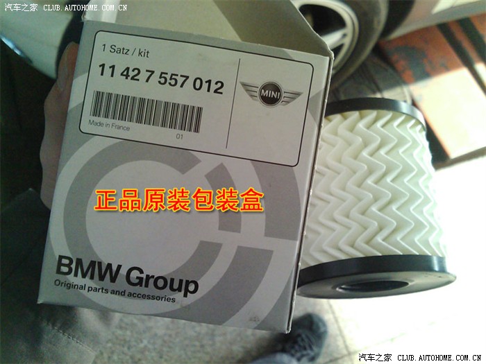

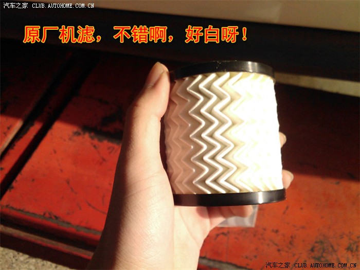

到了之后,本来想在他那连机滤一块买了,想买曼牌的,结果老板说没有合适的型号。我只能又去其他商家买原装机滤,结果第一次还买错型号了。。。折腾了一下又买了一个对的。

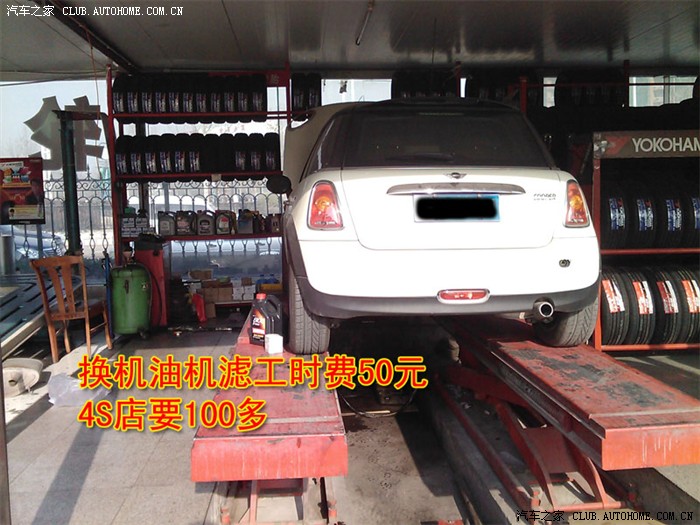

机油机滤买好了就该去换了,找了一家店,里面有好多呢,自己买好了去换也不会被骗什么的。谈好了价格50元,原来我说30的,他说你这是mini,30我不换,非要50。没办法50就50吧。。。

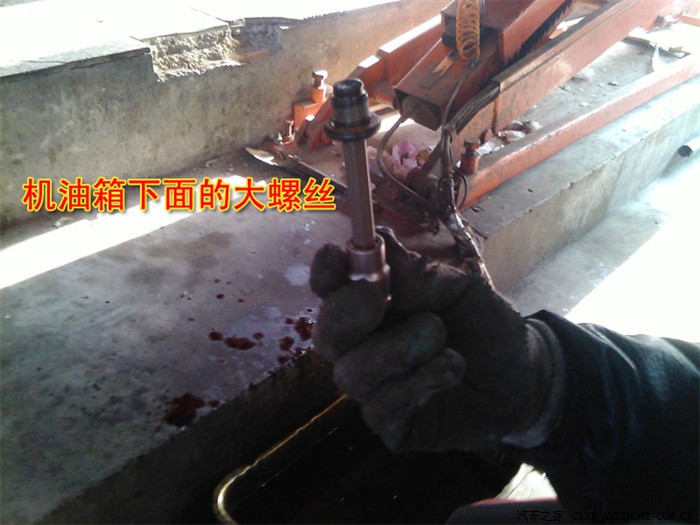

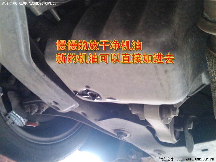

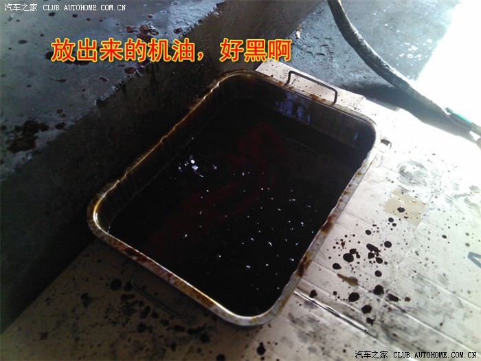

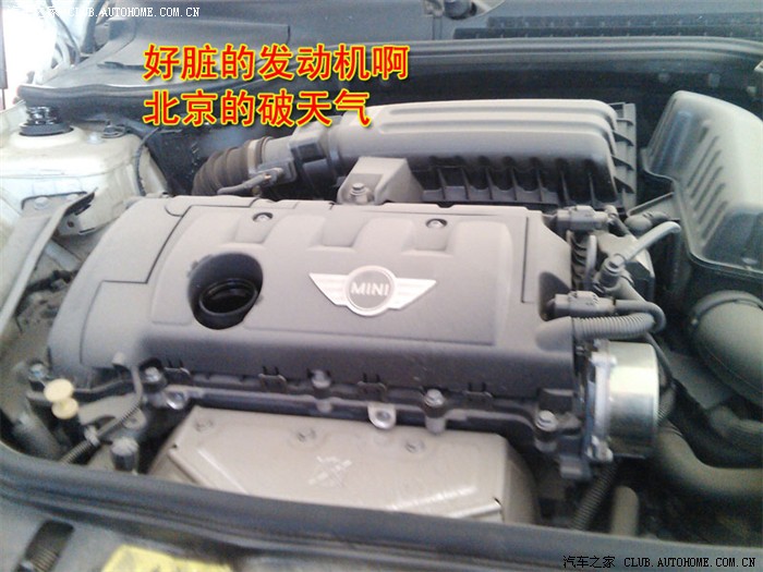

把车开进去后,他就给升起来了,乍一看我这奶白色的Cooper还挺威武的,嘿嘿。先是把机油箱下面的大螺丝拧开,好大一颗螺丝啊。。。这就开始放油了,特别特别的黑。。。都怪我平时开的太猛。放干净得有十几分钟吧。

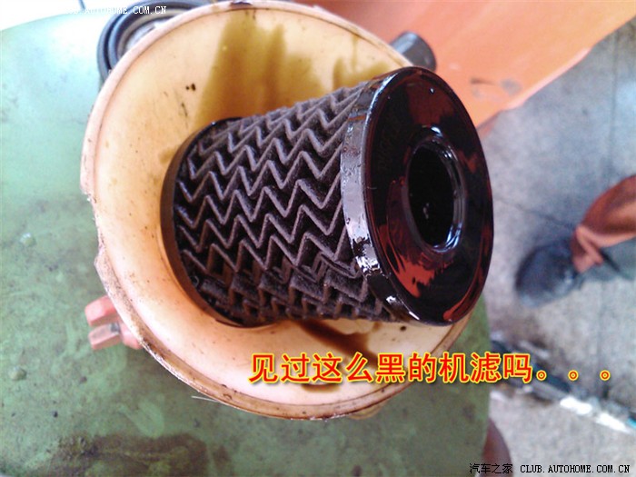

放完之后,他就把我的机滤拆了下来,一看我靠,不是吧,这也太黑了,只能用一个脏字形容,不忍目睹。

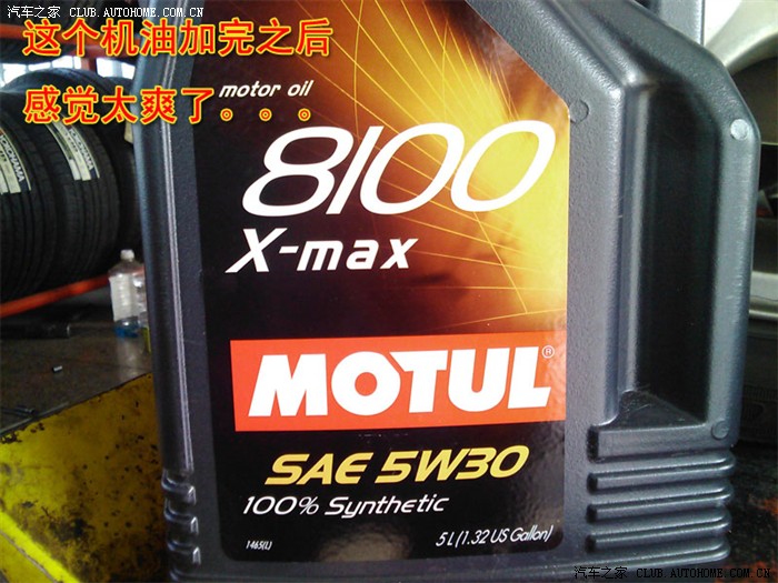

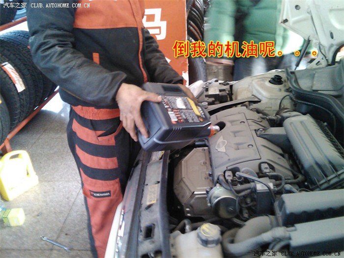

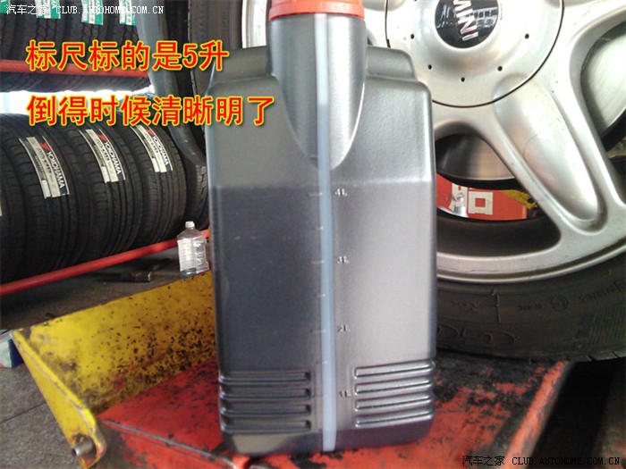

紧接着就往里倒油,MINI一次需要4.5升的机油,所以我5升装的还能剩个0.5升,随时备用,嘿嘿。倒了一次,看了看油尺,好像还不够,就继续往里倒。

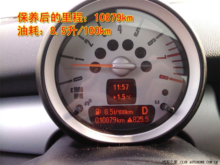

整个过程花了不到40分钟,看了看了里程表,停留在10879公里,我超过879公里,哎,大家可千万不要学我,这样实在是太毁车了。我的综合油耗是8.5升/100km,怎么样,大家觉得我的油耗还行吗。晒晒你们的油耗吧,做个对比。最后,总共花了不到700元,跟4S店的800多相比我还剩了100多呢。不过就我换的这油,去4S店去做怎么也得花你个1000多的。
