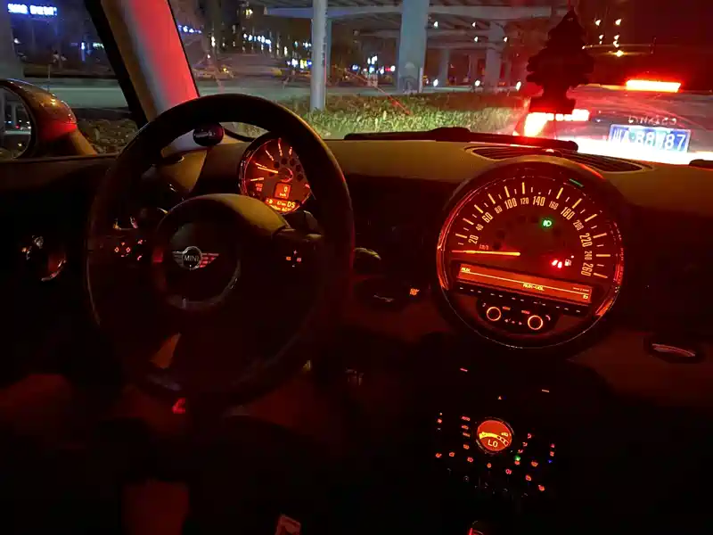

修好了这辆小钢炮和车友去试车
