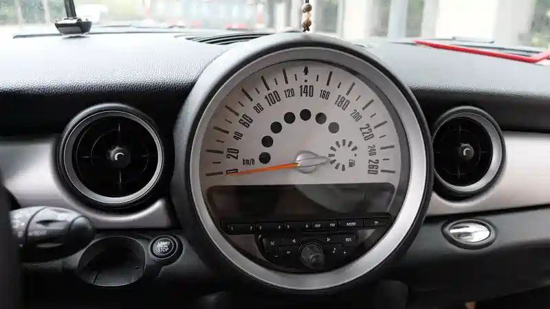

原车的中控屏 ,虽然够用,但在万物互联的今天,总是缺了点啥,可能是不够智能吧。当然,这只是个人主观意识,不代表你也这么认为。

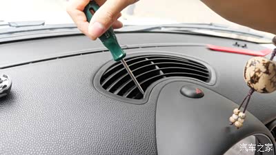

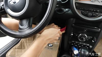

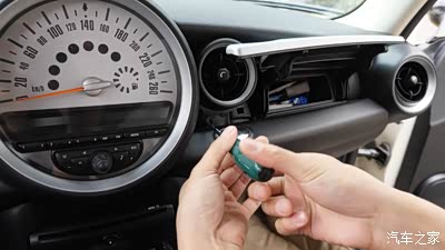

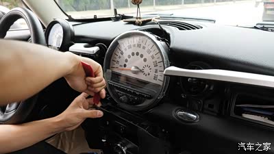

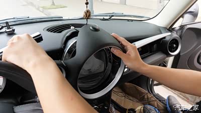

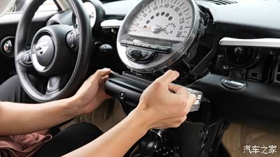

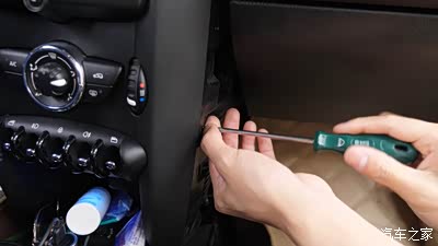

要想拆出中控遮罩,你的找到固定它的螺丝,这个就有点隐蔽了。

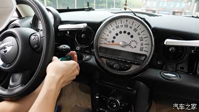

拆这也是为了拆螺丝,只是都隐蔽的比较好

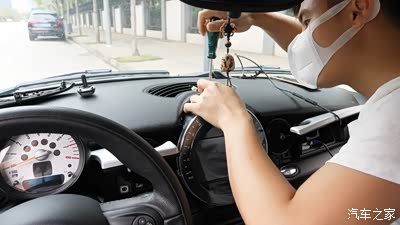

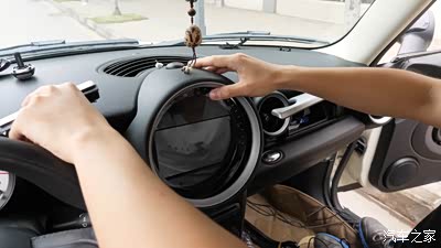

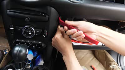

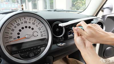

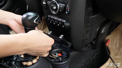

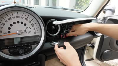

翘板建议用塑料的,金属的容易弄花面板。

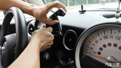

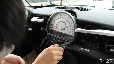

要拆的地方蛮多

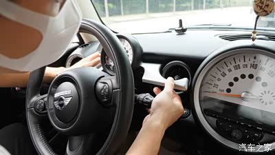

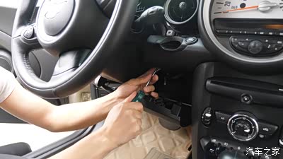

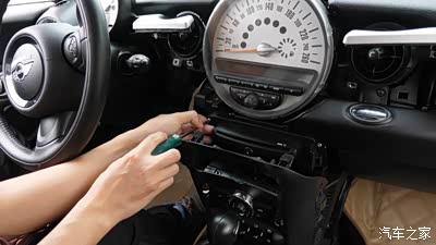

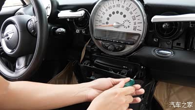

螺丝,还是螺丝

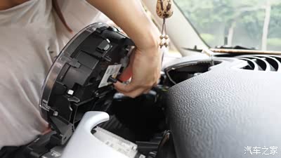

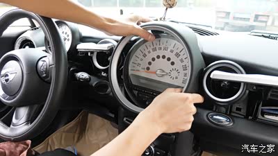

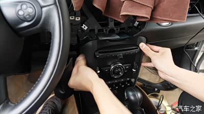

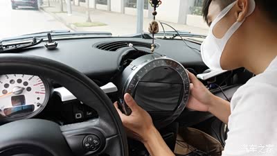

终于能取框了

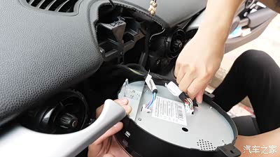

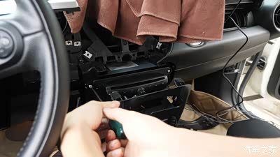

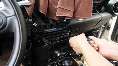

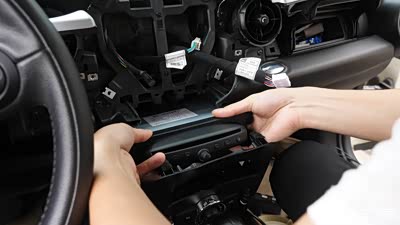

剩下的就是要把整个主机拆下来,继续
OK,顺利拿下主机

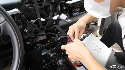

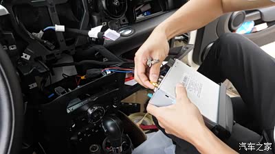

拔线

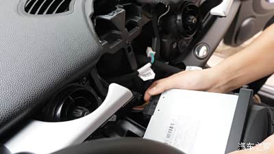

拿出电源线转接到原车的主机电源线再对***主机后面,这个简单
其他的像GPS天线啊什么的都是对孔插,拧紧
插好线归位主机

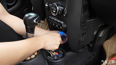

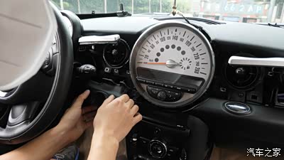

显示屏插线
主机固定
显示屏归位
遮罩归位

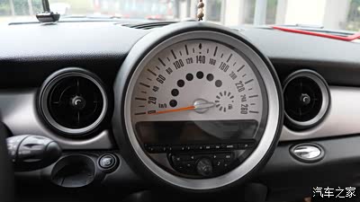

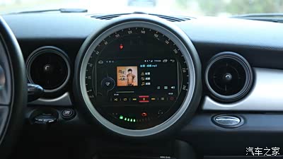

总结:难点在于,找到哪里该拆的位置,拆下来即可,线都是按部就班的对插,没啥技术含量,其他的中控屏位置也都不变。

1,系统,安卓系统4+64G运行内存,这个版本我在对比很多家后得到的结论是,目前市面上最高配置,你说不喜欢安卓系统,那可能是你对安卓有偏见,再说,你也找不出第二个操作系统啊。当然,不是拿原车系统来换安卓系统,原车的系统还是一样的在,还是原来的操作不变,在原来的基础上加一个系统,可以切换使用,这样好理解吧 。
2,4G联网,其实这个是我改它的主要原因,因为能联网所以能实现原车没有的功能,比较听歌,我想听谁的歌,说一声就能听,想去哪,说一声就能导航,想听收音机,想看视频,通通都能实现,想用原车的功能了,切换回去即可。
3,智能,这里说的智能只限制语音功能,限制手机啥的都有这个功能,各大公司也相继出了智能产品,像什么小爱童鞋啊,天猫精灵啊,都是在为未来的万物互联做铺垫,汽车也是一样,未来的汽车也许就是,你想干嘛,跟它说就行,完全不用动手,科技的进步不就是为了更好的实现人类的懒惰嘛哈哈。
