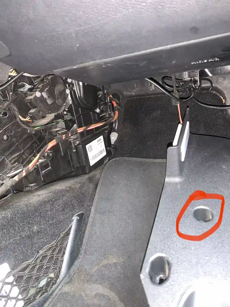

一直老婆在开,突然想起来2年没换了,感觉动起来
副驾驶左脚那块板,红圈处一个螺丝,然后薅出来,很容易
接下来找不到盖板了,只记得在附近
红圈处按就开了
