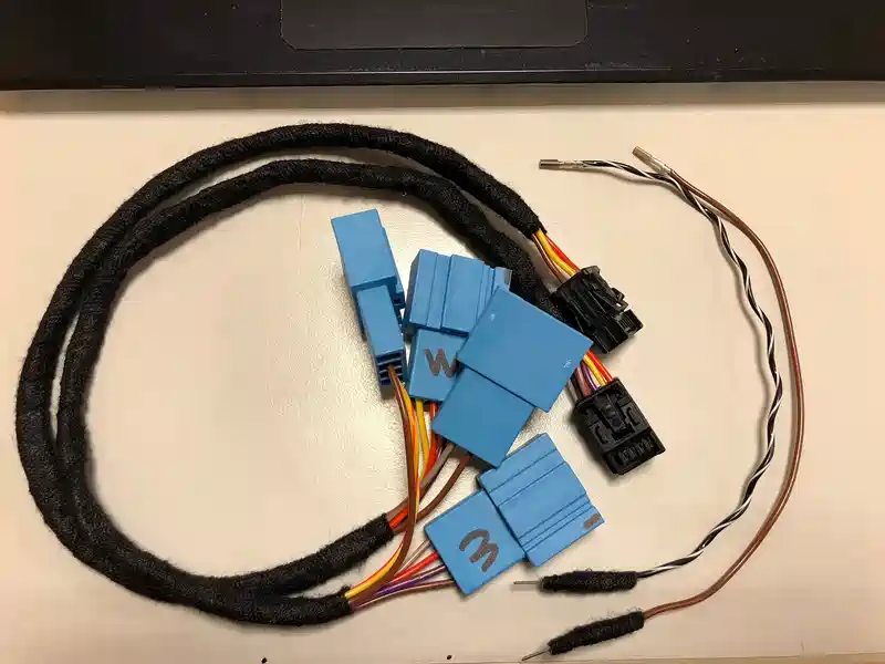

自己改成功了 可以跟大家分享一下 做了兩條轉接線 "免破線對插" 就能改好 煞車燈跟後霧燈要在ecu那邊調整
之後再編程一下 把換上去的尾燈設成LED規格 只是這樣子改的方式跟LCI 會有一點點不同 就是霧燈不是用國旗燈內的霧燈 而是在保險桿上
做好的轉接線
