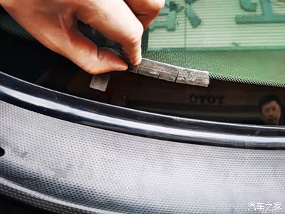

上面是换下来的胶条,下面是安装好后的胶条,这是效果图对比

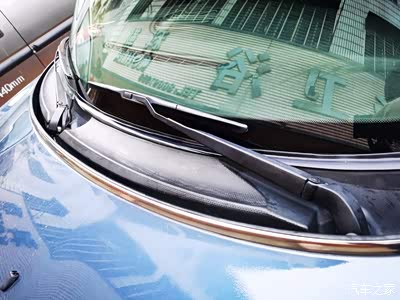

整个安装完成后的效果图![]()

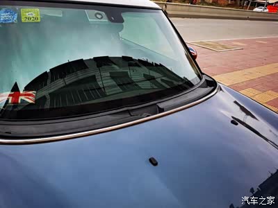

最严丝合缝,无损安装哈,11款宝马mini Cooper fun安装,使用的是加宽进口胶的。图片1上面是老化的下胶条,下面是安装好的。教程分享一下哈造福大家![]()
: 1.首先把雨刮器拆下,雨刮器下端有两个螺丝,13mm的可以直接用镊子拆下,螺丝下来后把雨刮器立起来,慢慢的往上左右左右的提,有点紧,要有耐心,慢慢提,不要用撬的,会破坏雨刮器的电机;
2.两个雨刮器拆下后,打开发动机盖,拆集雨器(旧的胶条和和集雨器是连在一起的),共4个螺帽,都是13mm的,左边两颗,右边两颗,很好拆,螺丝下来后,用一字螺丝刀把旧胶条和集雨器连接的那里轻轻撬开让集雨器松动,后再拆集雨器下端的卡口,共6个卡子,轻轻撬开,集雨器和旧胶条就拿下来了;
3.集雨器拿下来后,用美工刀把旧胶条从上面剔除;
4.清洗玻璃和集雨器,一定要干,要没有灰尘;
5.胶条是h形,n的卡在集雨器连接玻璃那一段,l的是3m胶要贴玻璃的那一段(记住,不要把胶水封条拆了),先把n的对照尺寸卡好,记得要预留2—3mm的长度待安装后裁剪;
6.把新胶条卡好在集雨器上面后,安装集雨器;
7.集雨器安装时要耐心,左右对好,对多出来的用美工刀慢慢进行裁剪,保障密封性;
8.从右至左慢慢把胶的封条撕下(最好两个人操作,一个撕,一个用小螺丝刀的把手推保障不会有不平),边撕边推平。并且对边角使用美工刀修剪一下。
9.安装雨刮,雨刮自己注意有一长一短,拆卸下来前要自己分一下长的是那一边,短的是那一边,安装拆卸时候一定要注意小心不要过度用力,以免破坏雨刮器。
10.整个过程大概两个人共同进行,耗时共一个小时,成本45元![]()

这是集雨器安装后,还未装上雨刮的效果。
