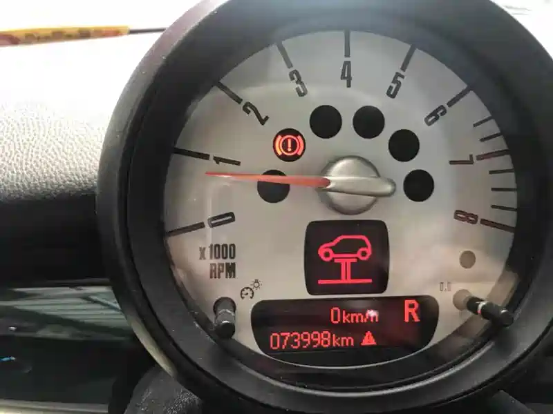

刹车片故障灯

爱憎分明的我,造就了对汽车故障的零容忍,一旦出现了故障灯,我就迫不及待地想去解决。2011年购入的mini,至今已经近9年7万3仟多公里。在炎炎夏日的一个早晨,突然跳出了一个故障灯,这个故障灯是一个红色的汽车下面一个“工”字。网上一查是刹车问题,后来到途虎,师傅一看确认是后刹车片故障!
这里不得不给北京一家专门卖MINI配件的商家点赞,之前刹车灯故障,自己买了灯座马上就解决了问题。经过咨询刹车片和刹车感应线是需要一起更换的。所以,果断购入了刹车片和刹车片感应线,刹车片350元,感应线55元。
经朋友介绍,来到一家修理厂,在与师傅扯了半天,200元人工费,更换后刹车片。9年未更换的刹车片,比较可见下图。mini的后轮的刹车片感应线在后轮右侧,拆下来一个,整个传感器的头已经磨掉,因此,刹车片故障灯一直报警!经过1个多小时,师傅终于将刹车片更换完成。最后在撤消故障灯的过程中还出现了一个小插曲,师傅一直无法在车上把故障灯消掉,最终还是连上电脑,通过电脑才把故障灯消掉了。
