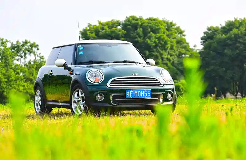

媳妇的这台mini购于2013年,今年已经是第七个年头了,平常都是她上下班代步使用,长途基本不开,所以公里数并不多,才3万公里,一直保持着一年一保养的频率,倒也省心,基本没出啥问题。
其实,MINI这个车,在国外,男人开的比较多,但在国内,曾经看到过这样一句话:“每一个女人,都有一个梦是关于MINI”,虽然不一定对,但足以说明大部分女士们对mini的钟情。
这个小翅膀,不知道俘获了多少女同胞们的芳心,七年了,漆面还一如既往的亮。
