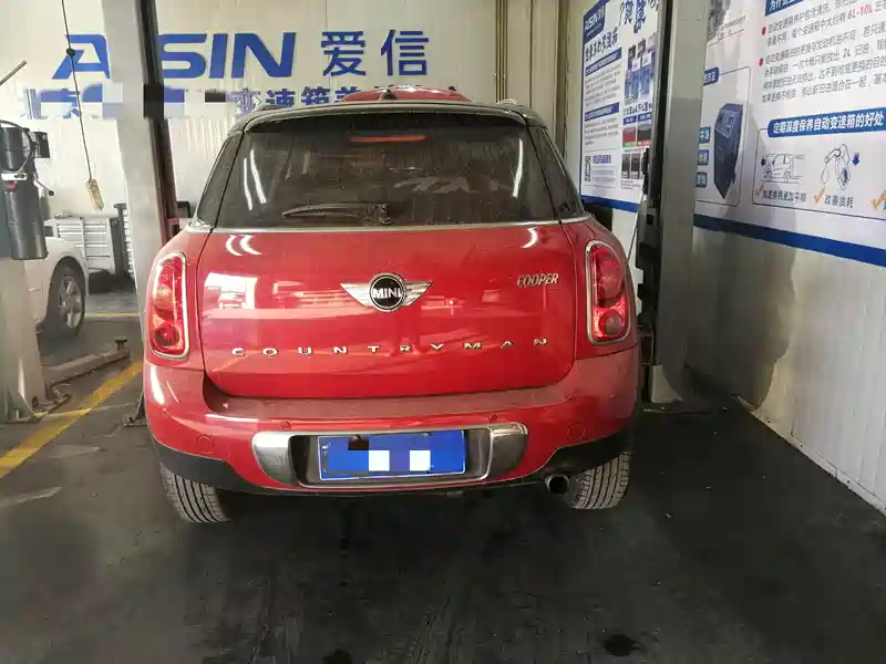

这是一台MINI COUNTRYMAN 14年出厂的它至今已经行驶了11W公里了,最近出现了漏防冻液的情况。

车辆还在一直不停的滴落防冻液,将车辆开进工位,不一会地上旧油一滩水迹了。
渗漏情况挺严重的。
