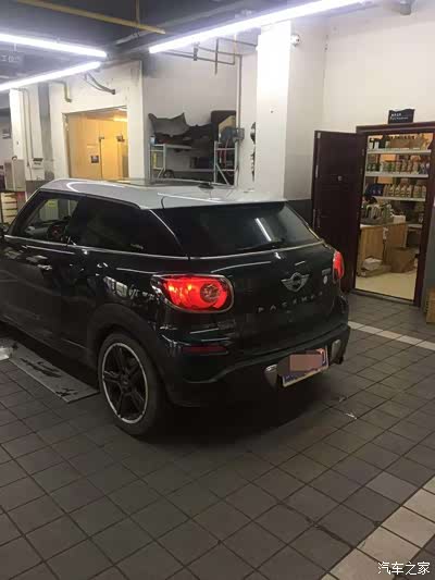

ARPLAY 支持的手机机型, 总的来讲, 只要5S以上的手机都支持。下面分享下2011年的迷你R60CIC主机、实车加carplay的图文详解。另外除了EVO主机, 其他NBT /CIC/CCC的主机,现在也基本可以通过加模块来实现、但CCC主机车的老爷车和宝马迷你的车,能做carplay的, 目前我只发现易家。 好了 言归正传,下面来分享这台迷你的实车改装过程。

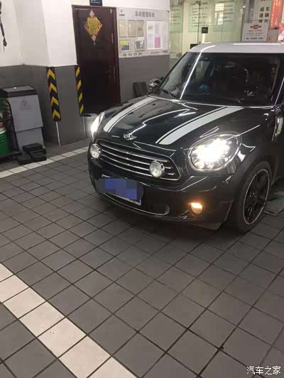

来张背部,迷你顺然都是3缸发动机的, 我也开过几次,感觉发动机抖动都很轻微,没外界说的那么夸张, 这台开了7 年的车, 各方面都OK
正脸, 确实小巧玲珑。
好了 开始施工, 这台车是 CIC主机,6.5寸屏幕,后加装CARPLAY 都是需要在主机背后加装一个盒子,来实现CARPLAY,目前市面上销售CARPLAY盒子的不少,建议大家在选择的时候,尽量选择大厂家、有成熟的技术和产品、团队。免得如果苹果哪天升级IOS13后, 你的CARPLAY用不了了。另外如果出现BUG ,也好解决。大家有有需求也可以私我。

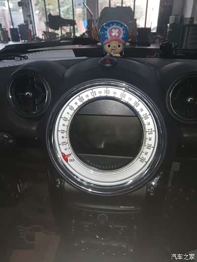

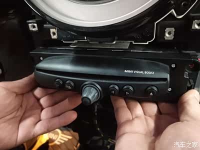

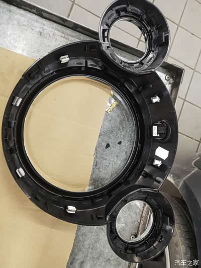

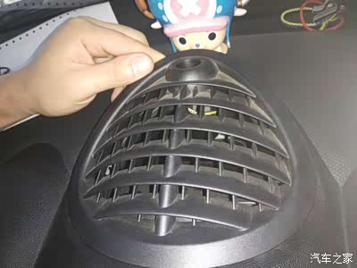

我们先打开屏幕上面的饰板,那里有一个螺丝,取掉就行。
拿下屏幕外框,就能看到主机的螺丝了 。
取掉螺丝,拿出主机。

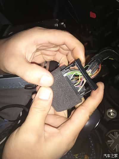

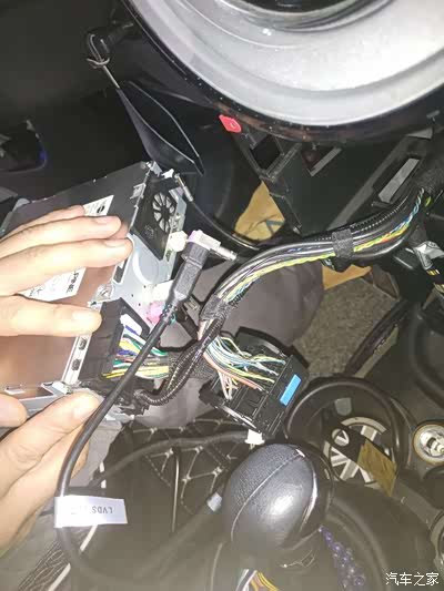

拔下主机后面的大线、视频线和carplay的大线和视频线对插即可,安装很简单,两条线束对插。

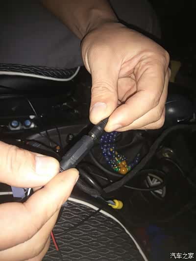

再接好麦克风线,因为carplay和原车是两套独立系统,麦克风不共用。这个麦克风的作用是用SIRI语音来控制carplay系统,和电话通话使用。
视频线和大线对插后的效果图。

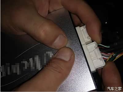

线束连接好后, 两个白色接口连接上carplay盒子即可。
把盒子固定在主机上面。

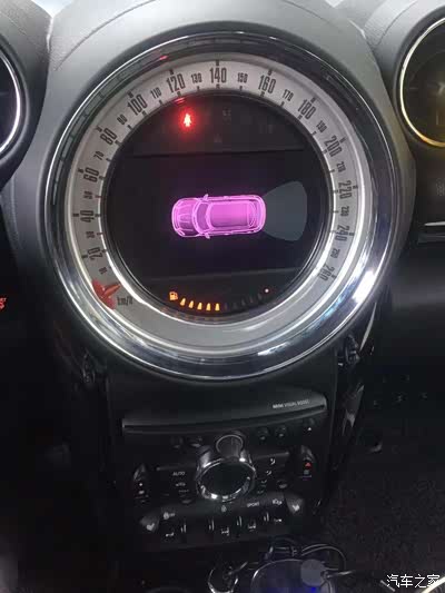

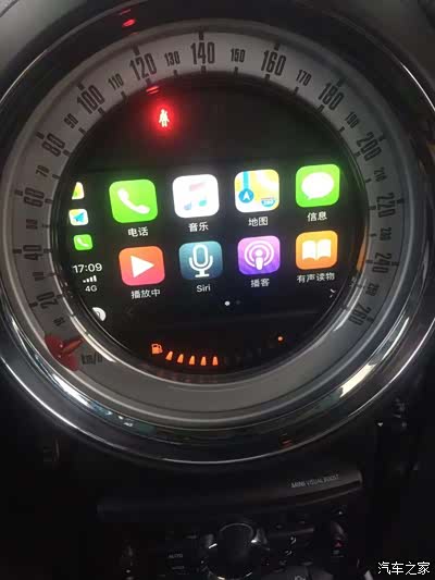

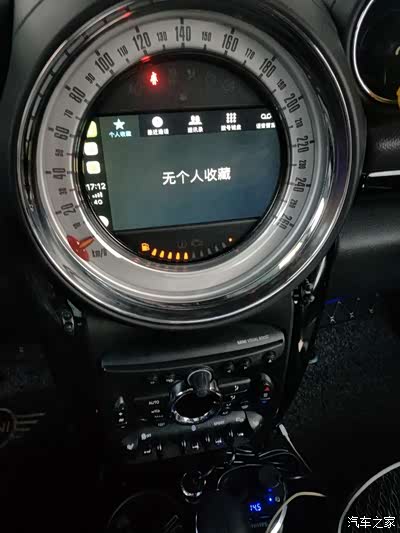

启动车辆,屏幕显示正常,则代表安装正确。

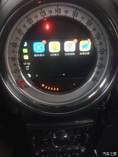

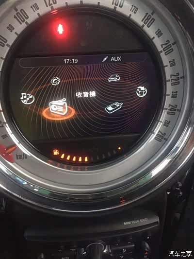

OK 长按鼠标旁边的小房子按键,就可carplay和原车系统互相切换,carplay能实现电话、地图、音乐、短信、等APP的手机互联功能,在使用CARPLAY后, 你基本可以放下手机,carplay都能基本满足你的操作和要求。 国外能完美使用谷歌地图、国内可使用百度地图和高德地图,另外carplay的系统和原车系统是互不干扰,可相互切换使用,并且不影响原车任何功能。

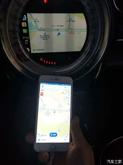

另外国内要使用百度和 高德、需要手机先升级IOS 12 , 然后再下载最新版的高德和百度、 高德我记得是8.70版的,百度忘记了 。 不懂的可以私我。

完美适配百度地图和高德地图、因为是苹果授权的原厂证书, carplay是不支持看视频和微信的, 因为影响安全驾驶原则, 如果你一定要用的话。偷偷告诉你:你手机越狱就好了。 不但能看视频、用微信, 还能打王者荣耀哦,哈哈。

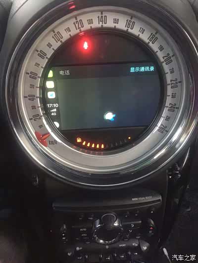

电话界面, 不但可以和蓝牙电话一样接听和拨打电话,重要的是你完全不用 掏出手机啦, 你直接对着CARPLAY系统说:帮我打电话给XX , 就OK了 , 还能通过原车按键来超控整个界面。 基本双手可以不离开方向盘。保证了你的行车安全。
高德地图、 个人比较喜欢高德,哈哈。

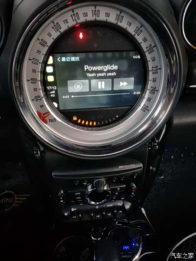

QQ音乐, carplay系统支持的音乐APP 有酷狗、网易云等 常用的APP 。 可以在线听歌。

基本安装carplay后, 连上手机,你手机就可以放下了。全程可通过原车旋钮超控、原车按键超控、SIRI语言超控。IOS升级12后,carplay能完美适配高德、百度、谷歌地图。这是个的大的进步,也是许多车主的福音。
