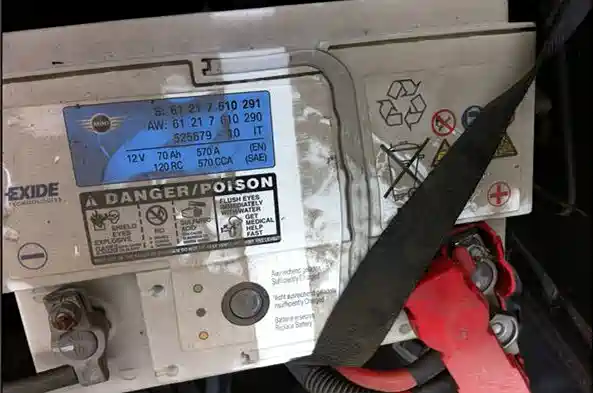

车子是2012年的1.6L,mini Cooper bayswater 限量版,原厂电瓶是白色EXIDE 12V 70Ah 570A,显示了几天“蓄电池放电增加”,并且里程数液晶屏处显示汽车上举升台的标志,于2016年1月1日正式罢工!更换电瓶四儿子店报价1500+,于是上坛子学技术!今天更换了瓦尔塔12V 72Ah 700A,花费不足500元!顺利启动!
可是换好后,启动还是显示报警,“蓄电池放电增加”、液晶屏有汽车上举升台标志、里程数后有叹号!致电四儿子售后,回答是:不影响任何使用,但此款车子有蓄电池检测的线路,除非用原厂电瓶,使用条形码注册后,方可消除上述提示!副厂电瓶无法注册,故无法消除报警!
万能的坛子啊,是不是真的是这样?看了一下电瓶的正负极线,确有小插头,有线路与行车电脑相连!不知是否有隐秘之法可以解决这个问题,求教,谢谢!

mini断电更换完全没有问题 楼主这款宝马为了防止使用非原厂电瓶加了一道软件锁

那也就是说只要不是原厂电瓶,这个报警就消除不了咯?

办法是有的 可以破 找当地专业技师

我的R56换过风帆的,没故障提示,不要听4S的,接电脑消除故障码试过吗?

2012年之前的车电瓶随便换 后来出了很多外面换电瓶引起的事故 宝马才加的限制

出什么事故?这是4s店忽悠的吧,电瓶又不是宝马做的,何来限制?这个故障码只要换就出,跟换什么牌子没关系。

在原厂电瓶中设计了串码 有识别系统

我觉得没那么复杂,就是重置复位的问题,参考宝马这个吧,mini可能没这么高级,但也是一个路子
http://www.xcar.com.cn/bbs/viewthread.php?tid=21025956

不是你觉得 官方技师这么告诉我的 所以不用怀疑

mini的电瓶更换断电都没问题 也不需要复位
